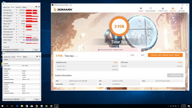

سلام و درود . ویندوز 10 نصب کردم . ورژن 1703 و به جز درایور ها و نت فریمور و دایرکس چیز دیگه ای نصب نکردم. ولی هنوز مشکل پا برجاست :(
فقط برای تست بنچمارک 3d mark نصب کردم .
ولی قبلا  امتیازش به بنچمارک  time spy  حدود 4300 بود ولی الان 3900 شده :(
تا به حال به چنین بدبختی نیوفتادم (اصلا معلوم نیست ؛ مشکل چیه :(:( :$ .... یکی از دوستام گفت چیپ سنسور مادربرد درست کار نمیکنه )

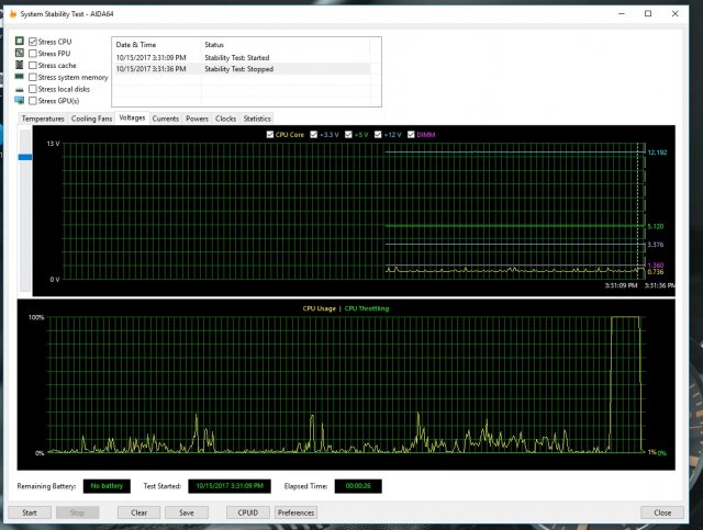

ببنید اینکه میگید روی یه سیستم دیگه تست کردید همه چیز مرتب بوده و رو سیستم خودتون مشکل دارین رو باید آزمون و خطا کنید تا به منشا برسید.
با اینکه میگید پاور رو تست کردید و سر سوکت افت ولتاژ نداشتید یبار با یک پاور دیگه تست کنید.
من نمیفهمم منظور دوستتون از سنسور مادربرد چی بوده؟ چون دمای گرافیک رو سنسورهای خود گرافیک گزارش میدن.

سلام دوستان
1. یک گرافیک gt 730 مدل  2gb گیگابایت گیرم اومد برای تست . با تست Furmark دما نهایت روی 62 بود. توی بازی هم 55 بود . در این تست من فقط گرافیک رو تعویض کردم و تغییری توی قطعات دیگه نداشتم. (البته این گرافیک مناسب تست نبود ؛ چون کلا  تمپ لیمیت نداره ! اگه داشته باشه من نمیدونم ؛ نرمال دماشون چقدر هست)
2. یک پاور  گرین gp 600 hp گیرم اومد برای تست : با گرافیک خودم و بقیه قطعات خودم.  تست کردم  ؛ همون نتیجه خراب قبلی بود و دما رو نشون میداد 82.
کاش گرافیک بهتری میتونستم گیر بیارم برای تست ( مثلا همون سری 9 یا 10 انویدیا  _ یا amd سری های جدیدش)
والا من خودم موندم مشکل چیه . اگه کسی هست راهنمایی کنه ممنون میشم.
پاور خودم ، گرین 530 eu هست . و کار زیادی نکرده. من تمام ولتاژ هاشو چک کردم. به جز (12-  منفی ) رو 11.84 بود.... ولی بقیه ولتاژ ها همه دقیق بودن

باز امروز گرافیکم رو روی مادربرد و سی پیو دیگری تست کردم ؛ کاملا عالی و سالم کار کرد. دما در بدترین تست ها ک گرفتم 68 درجه شد. خیالم راحت شد ک گرافیک سالم هست.
معلوم شد مادربرد یه مشکلی داره احتمال !!!!
قبلا که تست میکردم  ؛ زمانی که سالم کار میکرد . ولتاژ  VDDC  توی برنامه (gpu-z گزینه آخر) 1.0500 بود . و امروز هم با تست روی مادربرد دیگه ای این عدد رو دیدم.
ولی روی مادربرد خودم  الان که مشکل دمایی هست ...... ولتاژ رو میزنه 1.0300  اینطور ک  معلومه ولتاژ درستی به گرافیک نمیرسه.
نظر خاصی کسی نداره   ؟! !؟

دقیقا برای من هم اولین بار . اصلا   یک صدم درصد این  اتفاق ها تو جهان می افته .... بیشترش نصیب من میشه. نمیدونم چرا . شدم مثل اون شخصیتی که تو کلاه قرمزی بود :  (اسمش آقای همساده بود ؛ هی میگفت : نمیدونم چرا) خخخخخخ
دقیقا همون موردی هست که عرض کردم ؛ ولتاژ پایین به گرافیک میده و  فرکانس بالای مموری و چیپست روش تاثیر میزاره..... ودما رو اشتباه میزنه ؛ در این صورت گرافیک اتوماتیک وار دور فن رو میبره بالا.
یعنی 2 صدم  کمبود ولت روی gpu  باعت چنین موردی میشه.  ( ولتاژ اصلی 10.500 هست . و الان ولتاژی که روش میاد 103.20 هست دقیق)
