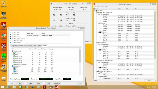

یه تست حدود نیم ساعته گرفتم البته 2 تا فن پاور دو طرف پردازنده اضافه گذاشتم تا  جائیکه بشه خنک نگه داره ببینم زیر بار عملکرد پردا زنده چطوره چون باید هر جور شده بود تست کنم سلامتشو .    دما تا حدود 73 ال 75 میرسید

دمای سی پی یوت اگه  تو استرس اینه که به نظر میاد رو استرس کامله ،و این آخرین دمای بالا رفته و بالاتر از این نرفته ،خوبه.واقعا.
فنهای کنار سی پی یو کمکی بهش نمیکنن .دمای سی پی یو از طریق محل اتصلش منتقل میشه. این اگه دمای  آخرت هست خوبه ، ولی اگه حساسی  یا برو  یه z5 دیپ کول بگیر ،خمیر.که بعدا هم استفاده کنی. دماتو حداقل 5-10 درجه میاره پایین.یا یه فن در حد همون نوتوس 100 بگیر .البته فنت احتمالا استوک اینتل هست که خودش ضعیفه و من با یه دیپ کول ساده 35 تومنی نسبت به اینتل اصلی هشت درجه کاهش دما داشتم .همین دو ماه  پیش گرفتم
تازه  مسی هم نبود.

روی استرس بوده کاملا . و اگر اون دو تا فن کناریکه گذاشتم رو بردارم درجه روی 78 هم میرسه
