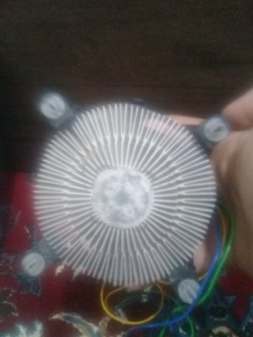

اون پایه های پلاستیکی تو بازار موجوده و یه موقع دونه 400 بود و الان فکرکنم 1000 تومن باشه از همون ها تهیه کن و پایه آسیب دیده رو تعویض کن و موقع نصب دقت کن درست جا بخورن و به صورت ضربدری پایه ها رو جا بزن ؟! خمیر رو هم تعویض کن و خمیر مرغوب بگیر!
اگه کمکی خواستید در خدمتیم.

پولت رو به خاطر نوتوس و دیپ کول و... دور نریز و هزینه اضافی نکن.
  در ۱۳۹۷/۱۰/۹ در 15:00، DPSYS گفته است:
نمایش
مطابق همین چیزی که گفتن ، چهار تا پایه فن برای فن پردازنده بگیر و یه خمیر با کیفیت. مشکلت کاملاً حل میشه. بنده همین مدل cpu رو داشتم. با فن استوک اینتل ، دماش توی بازیها  از 65 بالاتر نمی رفت.

این کولر استوک اصلا جواب 3470 نیست تا سی پی یوتو نسوزوندی یه فن خوب بگیر
  در ۱۳۹۷/۱۰/۹ در 11:54، Deadgamer گفته است:
جا نمیره
کولر رو عوض کنم؟
نمایش
این کولر اصلا و ابدا جوابگوی 3470 نیست..یه کولر ارزون گرین نوتوس 95 بگیر دمات میاد رو 50- 60

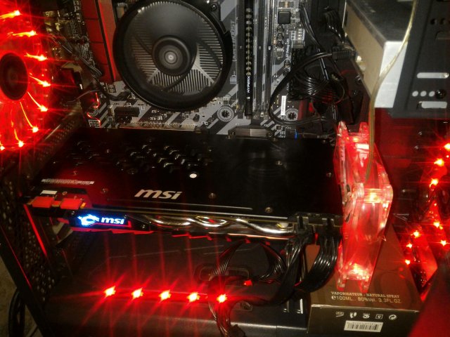

با سلام دوستان با استفاده از یک فن ساده  12 سانتی به نتایج جالبی رسیدم دمای idle کارت از 50 به 33 رسید که قابل توجه هست و در load از 63 بالاتر نرفت در ضمن سیستم گرمایش داکت اسپلیت با دمای ۵۰ درجه در حال کاره 304977047_Screenshot_-.thumb.jpg.f670bdf14d54e69571e60f395f27d024.jpg

  در ۱۳۹۷/۱۰/۲۶ در 15:18، Negrasombra گفته است:
درود. فن رو کجا قرار دادی/؟
نمایش
لینک به دیدگاه
Share on other sites
  در ۱۳۹۷/۱۰/۲۶ در 15:20، mehdi over گفته است:
نمایش
بله الان که می بینم این کارت سری گیمینگ ایکس خودش از خنک ترین کارتها هست. تا اونجایی که اطلاع دارم گرمایی که تو این کارت تولید میشه دقیقا بین قسمتی که فن رو قرار دادید تا حد فاصل خود چیپ هست و به همین خاطر هم دمای کارت خیلی کاهش داشته. اگر کارت شما xfx بود باید فن رو سمت دیگر قرار می دادید که اون هم تو کیس امکانش نیست.

بله حرف شما درسته اما الان دمای خونه گرمه ینی باد گرم مستقیم داره میزنه تو اتاق قبلش تو بازی تا ۷۳ بالا میرفت
