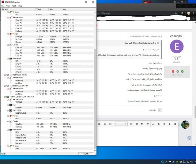

دمای اتاق 35 درجه..دمای شما خیلی هم خوبه
تو wwz  دما به 76 میرسه
لینک به دیدگاه
