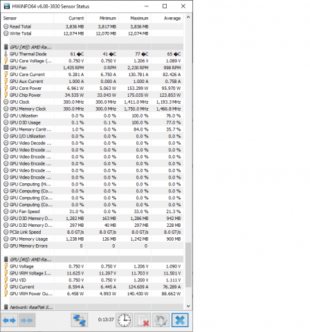

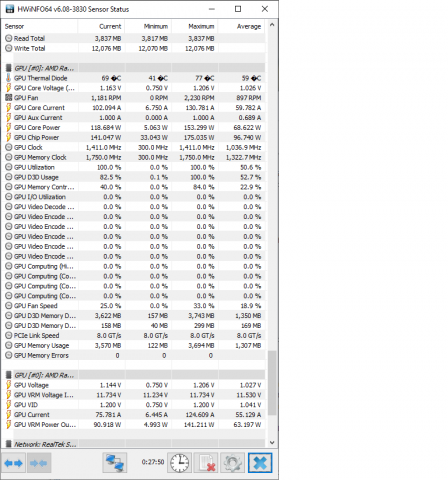

در 4 ساعت قبل، αяιαиχ97 گفته است :
با HWInfo  ولتاژ و دمای پارت های مختلف کارت و  رو تو لود چک کن
در دو بازی مختلف البته به دورفن دست نزدم و اندرولت نکردم
log1.thumb.png.227c003f14ec0bf4009f3a25dda8635b.pnglog2.thumb.png.02dcf6bf570b4cf80726b9f69fa24b3a.png

در 7 ساعت قبل، alirezafps1 گفته است :
دما و ولتاژ عادی هس هر چند پیشنهاد میکنم ولتاژ رو حداقل تا 1075  پایین بیاری و دور فن رو بین 40 تا 65  درصد در لود کامل بزاری
هر 8 پین تا 150 وات  و هر 6 پین تا 75 وات میتونه ارائه کنه  این کارت بدون اورکلاک   140-150 وات در لود کامل مصرف میکنه ک کارت شما هم همینه
1)  این مشکل  میتونه از تهویه کیس باشه.  من بودم کیس رو باز میزاشتم
2) کانکتور های پاور و  و اسلات pcie کارت چک کن ک چفت شده باشن (از این موارد سوختگی زیاد اتفاق افتاده)
3) همونطور ک دوستمون   amir44 @  گفت برای سوکت دوم ی کابل 8 پین یا 6 پین جدا از پاور بگیر
