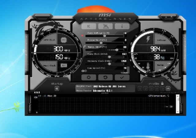

سلام دوستان جدیدا یه گرافیکی خریدم که مشکل دما داره نمی‌دونم باید چکار کنم تو سایتهای دیگه گفتن دور فن تاثیر داره ولی من سر رشته ای ندارم ممنون میشم منو راهنمایی کنید با توضیحات کامل اگه براتون مقدوره درضمن کارت بنده سافایر R9 290
لینک به دیدگاه
Share on other sites
آقا مدل رفرنس هستش دما تا ۹۴ می‌ره  سرعت فن رو چطور میتونم تغییر بدم که دما بیاد پایین

سلام .خمیرش خشک شده یه خمیر مثل cf3 بزن عالیه .
دور فن هم با برنامه msi afterburner یا agrus میشه زیاد کرد .

سلام
با برنامه MSI Afterburner
و اینکه این دما برای دور فن پیش فرض عادیه

در 27 دقیقه قبل، mankan_rs گفته است :
برای این مدل دمای هدف ۹۴ درجه هست و بالاتر از اون نمیره.
میتونید از نرم افزار After Burner سرعت فن را تا ۶۰٪ بالا ببرید یا گزینه دما رو روی ۸۵درجه بگذارید

با نرم افزار after burner چجوری سرعت فن رو تغییر بدم یعنی همش باید دستکاری کنم سرعت فنو نرم افزاری نیست که موقع بیکاری فن بصورت عادی کار کنه و موقع لود کامل که دما به ۹۴ مرسه سرعت فن زیاد بشه هست همچین نرم افزاری و آموزش لطفا
لینک به دیدگاه
کار با نرم افزار ساده هست ولی با هر بار ری استارت دوباره باید تنظیم شود.
سرعت فن را فقط میشه روی یک عدد ثابت گذاشت و متغیر نیست.
برای اینکه هم دما رو کنترل کنید و هم فن متغیر باشد: از گزینه سوم دما را روی ۸۵ قفل کنید.

مشکل اینجاست که رو چه عددی باید تنظیم بشه
من زیاد سر در نمیارم از کامپیوتر اگه امکانش هست با توضیحات کامل مشکلم برطرف بشه ممنون بچه ها لطف میکنید تا مشکلم رفع بشه

در 43 دقیقه قبل، mankan_rs گفته است :
دور فن رو به نسبت دما تنظیم کن، این تنظیم دست خودت هست. کم و زیادش کن و بهترین نتیجه رو با همین کم و زیادها میتونی به دست بیاری. نترس زیاد چیز دردسرسازی نیست که یه چیزی رو اشتباه بزنی و خرابکاری به بار بیاری. همین که کنترل فن ها دستت اومد کم و زیادش کردی خودت متوجه خواهی شد که همه چی دست خودت هست.

در 2 ساعت قبل، aVaOMi گفته است :
آقا رضا حال شما خوبه؟
ام اس آی افتربرنر داشتهباشی میتونی رو گزینه تنظیماتش کلیک کنی و دور فن رو به نسبت دما برای کارت تعریف کنی. میتونی براش تعریف کنی که به فلان دما رسید دور فن رو به فلان مقدار برسون و این تنظیمات هم همیشه تو پروفایل نرم افزار سیو می شه و باقی می مونه. تو همین گزینه تنظیمات یه موردی هم هست که تیک می زنی و با بالاآمدن ویندوز خود نرم افزار افتربرنر هم بالا میاد.
لینک زیر توضیحات کاملی در این مورد ارائه میده:
https://www.pcgamer.com/how-to-customize-gpu-cooling-using-msi-afterburner/

خدا خیرت بده منم مثل این بنده خدا دقیقا نمیدونستم باید چه کار کنم که دور فن با دما تنظیم بشه (الان تو بیشتر بازیا دما 72 هست ولی دور فن تا 99 هم میره)
حالا به نظرتون چه پروفایل واسش تنظیم کنم؟ یعنی دما چند بزارم؟ و سرعت فن رو چقدر؟

با فن 99 درصد باید 65 باشه دستی فنو تنظیم کن اگه دما رفت سمت 80 به فکر خمیر جدید با‌ش

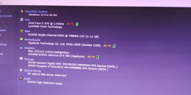

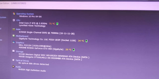

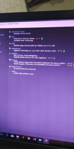

سلام
دوستان یه سیستم 1156 اوردن برام
مشکل دما داره
تو بی کاری  دما حدود 68 تا 83 هست سی پی یو
فن پا یه اش محکم هست ولی به شدن فن کوچک و پایه کوتاه هست

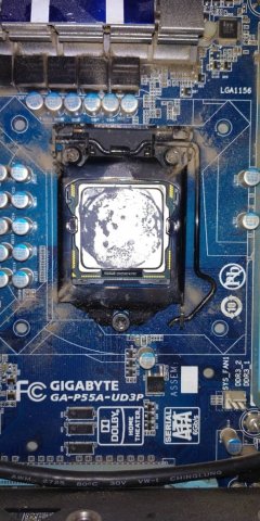

خمیر خشک شده بود ولی ک صحنه دیدم موندم چطور س پی یو آتیش نگرفته . حالا عکسش رو می زارم خودتون ببینید.
تازه محدودیت ریست دما هم فعال نبود ولی صاحب کیس می گفت وسط بازی ریست می شه
بازی نصب نمی شه و موقع باز کردن فایل سنگین گیر می کنه و اینکه بلو اسکرین هم داره برا رم 8 که اضافه کرده و رم رواز 16 کاهش داده به8 بازم بلو اسکریت داره ولی کمتر .
فن خودش رو خمیر زدم فرقی نکرد

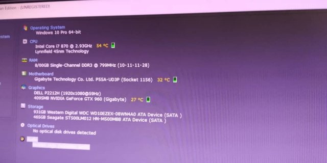

فن گرین نوتس 100 خودم رو گذاشتم بی کاری دما اومد روی 52 تقریبا
حالا یه ویندوز عوض کنم و یه ویروس کشی و نرم افزار . داخل بازی مانیتور کنم ببینم چه خبره

خمیر و فن رو عوض کن یه بنچ تو بازیم بگیر
ماشالا سیپیوش بدرد شمشیر سازی میخوره اب دیده شده دیگه!
