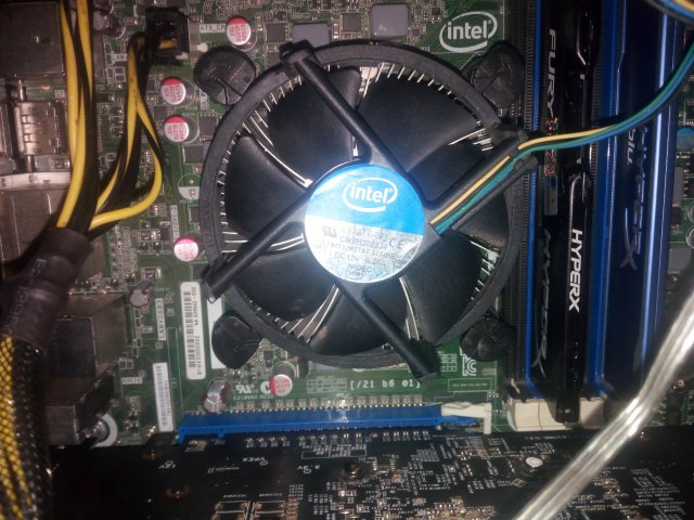

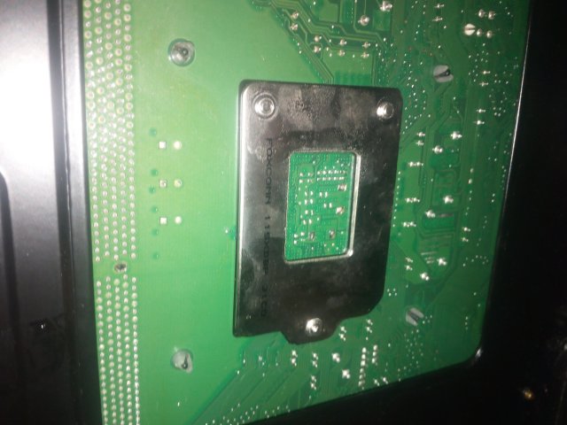

چاکرم
یه عکس بفرست از وضعیت فن و برد
چون  شما بهترین خمیر و فن هم بزارید تا درست به سی پیو نچسبه به کار نمیاد
من خودم برای سی پیو I5 2500 چند روز پیش فقط هیت سینگ AMD  گزاشتم بدون خمیر تستش کردم 3 ساعت  این خیلی مشکوکه.
من CPU AMD تست کردم دماش بالا  میرفت غیر طبیعی مشکل از یکی از پایه هاش بود
شما یع عکس بفرست
لینک به دیدگاه
Share on other sites
دوستان یه مورد دیگه وقتی کیسو باز کردم ازش عکس بندازم تو همون حالت که در کیس باز بود تست کردم دما از 70 تجاوز نکرد!
کیس تو مکان تقریبا بسته ای هستش ولی 3 تا فن داخل کیس هست.
یعنی کولینگ بد باعث این دماست؟

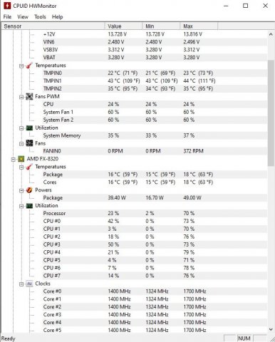

منم یه سوال دارم چرا دمای سی پیو من اینقدر پایین میاد درسته فرکانس پایینه اما این دما برای این سی پیو عجیبه به نظرم
315452476_B87C3C2B-C613-45A2-AAC9-BA2061375786.png.thumb.jpg.49e1706b5ecfc5613135bca167706410.jpg
