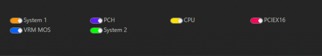

image.thumb.png.a9616cc75bd8e9af80206fc2d942bb79.pngسیستمم تو گیم داغ میکنه به نظرتون علتش چیه؟
این دما عادیه حتی به 80 درجه نرسیده دوست عزیز عادیه
