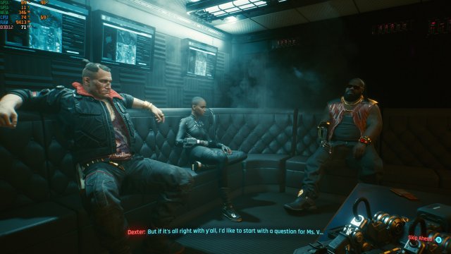

یک عدد کولینگ مناسب برای لپتاپ گیم پیشنهاد بدید بودجه تا 2 میلیون
خب،یه کول پد N80 RGB Deep Cool خریدم هیچ تاثیری نداشت،power settingsرو دستکاری کنید حالت توربو رو از کار میندازه و FPSخیلی میاد پایین مخصوصا تو بازی هایی که CPU محور است
بهترین کار آندرولت کردن بود اینم وضعیت دما و FPS با آندرولت کردن،نرم افزار ThrottleStop،آموزش ها تو یوتیوب هست
Ultra-Ray Tracing On-1080P

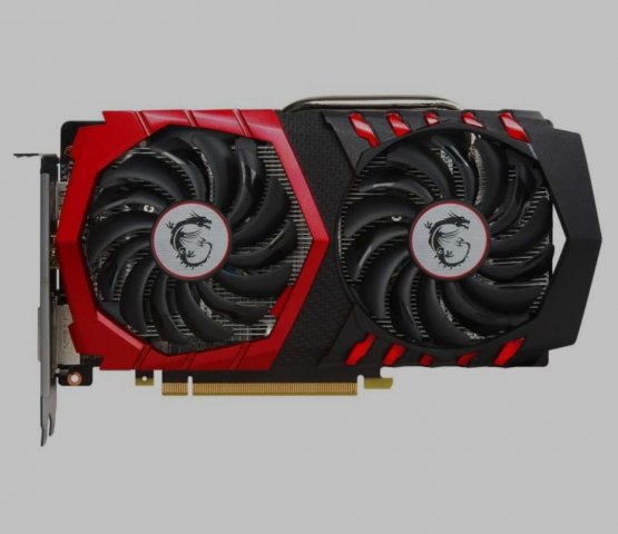

سلام دوستان دیروز متوجه شدم که وقتی سیستم رو روشن میکنم فن های کارت گرافیک فقط حدود ۱۵ ثانیه اول میچرخن و بعد هر دو فن متوقف میشن
سیستمم خراب بود بردم برای تعمیر مشکل حل شد با تعویض ویندوز الان برای تست یه بازی با گرافیک متوسط نصب کردم به اسم (layers_of_fear) و دیدم بعد از ۱۰ دقیقه اجرای بازی کارت گرافیک به شدت گرم میشه و فن هاشم نمی‌چرخه و طبیعتاً فن هاش سالمه چون اولش ۱۰ ثانیه می‌چرخه
مدل کارت گرافیک: msi gtx1050ti 4gb
عکس کارت گرافیک رو هم گذاشتم
ممنون میشم اگر راهنمایی کنید چون واقعا دارم نگران میشم با این قیمت قطعات

  • کاربر ویژه
بعضی کارتهای جدید دما تا 60 درجه نرسه فنها روشن نمیشن
که کارت شما هم از چنین حالتی برخوردار هست
اگر دما به بالای 60 درجه میرسه و فنها روشن نمیشن باید اول بخش نرم افزاری مثل ویندوز و درایور رو چک کنید
همینطور بایوس مادربرد رو هم به اخرین نسخه اپدیت کنید
اگر در انتها هیچ کدوم جواب نداد به احتمال زیاد مشکل سخت افزاری هست
ویرایش شده توسط WINNER

در 3 ساعت قبل، WINNER گفته است :
عه راس میگی زیاد که گرم شد بعد یه بیست ثانیه کارکرد😄😄❤️ولی خب نمیشه کاری کرد که به این دما نرسه؟ یعنی مثلاً از دمای ۴۰ درجه شروع کنه به خنک کردن؟
لینک به دیدگاه
Share on other sites
  • کاربر ویژه
دمای ۶۰ درجه دمای عالیی برای کارت هست
همینطور بمونه بهتره
عمر فنها میره بالا
و همینطور کمتر گردو غبار جذب هیت سینگ میشه

در 19 ساعت قبل، amirmdge گفته است :
سلام
با توجه به قابلیت  MSI Zerofrozr  فن ها در دمای 60 درجه شروع به کار میکنند . شما میتوانید با برنامه   MSI AFTER BURNER   در صورت نیاز فن ها را به صورت دستی استارت کنید .

در 13 ساعت قبل، MSI Support گفته است :
سلام
فقط به این دلیل می‌خوام خنک تر نگهش دارم که یه وقت بخاطر دمای زیاد کند و خراب نشه
دما ۶۰ درجه یا کمی بیشتر مشکلی ایجاد نمیکنه برای کارت گرافیک؟؟؟
