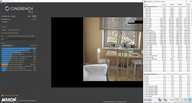

با سلام خدمت دوستان گرامی.
واسه پردازندم واتر کولر 120م م کولرمستر بستم و با نرم افزارهای cinebench و Prime95 گذاشتم واسه تست.
دما توی فول لود برای لحظاتی به بالای 90 درجه رسید و بعدش تست تا زمانی که ادامه داشت دما روی 80 ثابت بود. این تست رو 4 بار اجرا کردم نتایج مشابه بود.
قبلا هم با فن استوک خود اینتل با Prime95 تست گرفته بودم.در حد 10 ثانیه گذاشتم تست بشه و دما رسید به 100 که سریعا تست رو متوقف کردم.
خمیرسیلیکون مال خود کولرمستر بوده. بایوس رو جهت احتیاط یه بار ریست کردم.دما در حالت بیکاری هم بین 30 تا 40 درجه هست.
چیزایی که به ذهنم اومد گفتم. ممنون میشم کمکم کنید علت این دمای بالا رو بدونم و رفعش کنم.
عکسی از تست هم تو دمای اتاق 21 درجه گذاشتم
ویرایش شده توسط Farid_Lambo
لینک به دیدگاه
Share on other sites

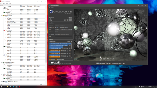

یبار کولر باز کنید دوباره ببندید فرقی بین 9400f و 9100f تو دما  نیست اما من با ایر کولر نهایت 55 میشه(9100f)
ویرایش شده توسط Sabertooth
لینک به دیدگاه

9400 دارم با فن استوک و خمیر معمولی دما بالای 65 نمیره
شما بایوس رو اپدیت کردی
بعضی وقتا سنسور مادربرد مشکل داره
سی پی یو رو اگر ممکن هست روی یک مادربرد دیگه تست کنید
اگر مشکل پابرجا بود
مشکل از سی پی یو هست
لینک به دیدگاه

در 11 دقیقه قبل، Sabertooth گفته است :

ممنونم.ولی آخه با کولر استوک هم وضع خیلی ناجور بود.چقدر احتمالش هست با یه باز و بسته کردن ئوباره مشکل حل بشه؟
لینک به دیدگاه

بله بایوس به آخرین نسخه آپدیت شده. برد هم PRIME H310-PLUS هست
لینک به دیدگاه
  • کاربر ویژه
تنها راه حل همینه که روی یک برد دیگه تست کنید
مشکل از درست نبستن فن نیست
لینک به دیدگاه

یعنی احتمالش هست مشکل از برد یا پردازنده باشه. اگه مشکل از یکی از این دو تا باشه علتشون چی میتونه باشه؟ به فرض اگه رو یه برد دیگه تست بشه و نتیجه همون باشه مشکل پردازنده از چیه؟
لینک به دیدگاه
دمای تمام هسته ها ببین جدا چندهست
یک 9100f مشابه دیدم مشکل دما داشت یک هسته دماش 12_15درجه از بقیه هسته ها بالاترمیرفت !!
اگه فقط یک هسته دماش بالاباشه مشکل خود CPU هست که توی این سری تولیدات بعضیاشون این مشکلو خوردن
لینک به دیدگاه
در 4 دقیقه قبل، farshad sh گفته است :
تفوات دمای هسته ها حدود 5 الی 6 درجه هست
لینک به دیدگاه
در 1 ساعت قبل، Farid_Lambo گفته است :
پیشنهاد بود ممکنه
شما اول راهکارهایی که راحت تره تست کن کولر رو نو خریدید؟
مثل عکسی که گذاشتم تست بگیرید بزارید بهتر بشه نظر داد
لینک به دیدگاه
