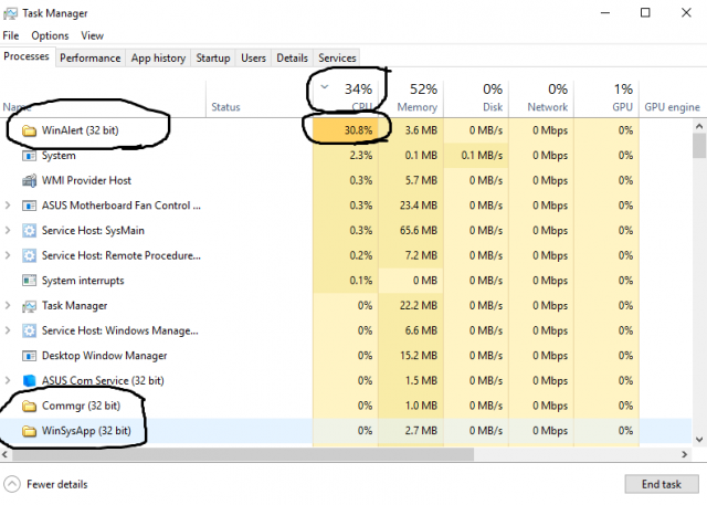

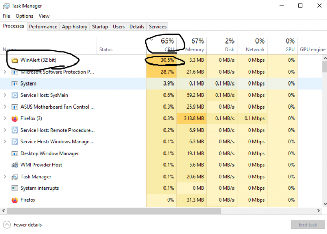

  در ۱۴۰۰/۱۰/۱۵ در 11:52، AliMv گفته است:
یه مورد رو الان یادم اومد
من دیروز برا یه کاری فلشم رو دادم دست خدمات کامپیوتری تا پرینت برام بگیره  نامرد بعد از گرفتن پرینت بهم گفت سیستم ویروسی بوده الان نگاه میکنم میبینم یه چند تا فایل دارن از cpu استفاده میکنن که درصد استفادشون تا 67  70 هم میرسه  فکر میکنم بخاطر اینکه سیستمم ویروسی شده
چطور این ویروس رو نابود کنم؟  از آنتی ویروس اینا هیچی سر درنمیارم  آنتی ویروس هم ندارم
نمایش
درود،از انتی ویروس آویرا یا بیت دفندر(اخرین نسخه) استفاده کنید،حتما قبل از نصب برنامه،ابتدا گارد امنیتی ویندوزتون رو تقویت کنید.
