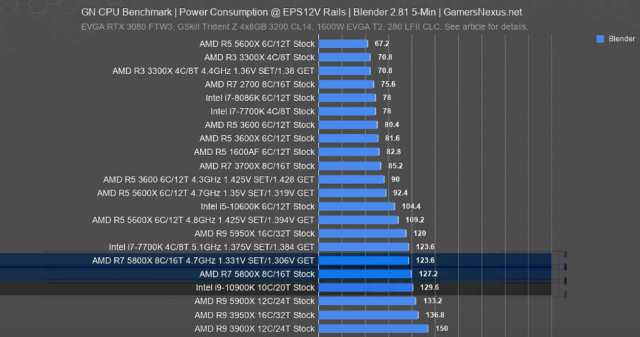

مصرف 5800X با 5950X کمتر از 10 وات اختلاف داره :
در حالی که نمره CB R15 این دو پردازنده بسیار متفاوته ( 4483 در برابر 2639 ) .

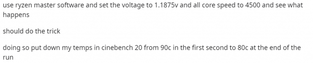

دماش بد نیست بلخره این فرکانس چیز کمی نیست نهایت فرکانسو رو 4.7 بیار یا 4.6
اینقدر قوی هست که با 4.6 هم چیزی از دست ندی
با ولتاژ دستی هم ست کردن دما زیاد پایین نیومده. در حد 5 6 درجه
در 25 دقیقه قبل، big VULTURE گفته است :
فکر نکنم به مصرف ربطی داشته باشه این موضوع. 5900X و 5950X از این پردازنده به مراتب خنکتر و در حد 5600X خنک هستن. باز دمای این سمپل خوب هستش. بعضی ها 85 90 درجه هستن

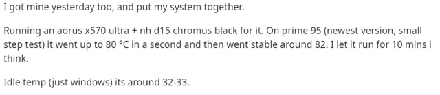

چیزی پیدا نکردم ولی چند نفر بیلد گذاشتن با ایر کولر خفن:
https://pcpartpicker.com/b/NhGcCJ
https://pcpartpicker.com/b/6jb8TW
دما 87

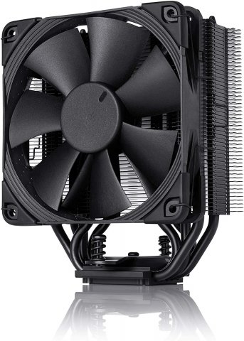

از این بگذریم کولر NH-U12S از نظر شما خفن هست؟ و این کولر زاغارت باید برای پردازنده 450 دلاری استفاده بشه معلوم هست دما میاد 87 درجه
تست بعدی هم با کولر درشت هیکل NH-D15 انجام شده و این کولر اگر فن هاش روی دور اخر باشن تازه با واتر 240 میلی متری برابری می کنن که اینجا یارو اومده فن ها رو گذاشته روی دور 1000 و دما 80 درجه هست

سلام
5800x چون تک چیپلت هست بخاطر surface area کوچیک دماش درست حسابی دفع نمیشه برخلاف 5900x/5950x  , حالا چه با ایرکولر زاغارت چه با واترکولر کاستوم . این مشکل رو 3800x/3700x اورکلاک شده هم داشتن و چیز جدیدی نیست. اگر برای بازی میخواید که این استرس تست ها اهمیتی ندارن.
در 9 دقیقه قبل، 🅰️🅼🅸🅽 گفته است :
اینم از سایت معتبرتون، NHU12 زاغارته؟!! 🤣🤣
nh-u12s با nh-u12a خیلی فرق دارن .

خوب پس چرا 5950X از 5800X دماش پایینتره؟ 5950 که دو تا چیپ کامل هستش که قطعا باید دماش بالاتر باشه ولی اینطور نیست.

در 12 ساعت قبل، 🅰️🅼🅸🅽 گفته است :
بی‌خیال. یک تصویر پیدا کردین همینو رو ریپسوت میکنین حتی بدون دلیل منطقی که اونم هیچ ربطی به سوال اول تاپیک نداره.
چون 5950 فقط حدود 10 وات مصرف بیشتر داره و با سطح دو برابری مصرف 2 برابری نداره .

در 15 دقیقه قبل، 🅰️🅼🅸🅽 گفته است :
5950x مصرفش کمترِ نسبت به 5800x . دوتا چیپلت یعنی فضای بیشتر برای دفع گرما واسه همین دماش کمترِ . هر چقدر چیپ بزرگتر باشه , خنک کردنش راحت ترِ . rtx 3090 با 450وات مصرف مثل آب خوردن خنک میشه ولی کاستوم لوپ درست حسابی از پس 125وات 5800x برنمیاد .

در 26 دقیقه قبل، big VULTURE گفته است :
اگه منظورتون IHS هستش که در هر دو پردازنده یکی هستش بنابراین سطح انتقال حرارتشون یکی هستش وقتی دو تا چیپ زیرشون باشه قطعا گرماشون روهم اثر میذارن و بدتر میشه
