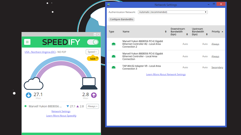

این رو هم تست کنید فوق العاده باید باشه فقط با یک کلیک speedify عکس هم در زیر
ویرایش شده توسط Extreme Plus
لینک به دیدگاه
Share on other sites
این برنامه اصلا چی کار میکنه ؟ و چیجوری کار میکنه ؟

  • کاربر ویژه
نمیدونم والا  =)) ولی تو سایتش نوشته چند کانکشن اینترنت رو کامباین میکنه
