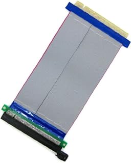

درود
از کابل رایزر 16-16 هم می تونید استفاده کنید ولی خوب تو این حالت کارت بیرون کیس هست

ممنون دوست عزیز
میشه بیشتر توضیح بدین قبلا دربارش شنیدم اما با طرز کارش اشنا نیستم

کابل رایزر 16 هم مثل
Image result for x16 riser
یک سر به مادربرد یکسر به کارت
