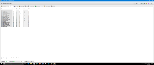

سلام به احتمال خیلی زیاد هارد بدسکتور گرفته -با نرم افزار hd tune از سربرگ health یه عکس بزار معلوم میشه هارد بدسکتور داره یا نه -البته امکانش هم هستش که سیستم ویروسی شده باشه

چشم.
سعی میکنم زود قرار بدم.

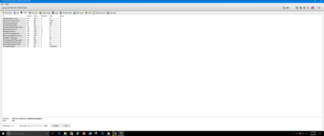

یه تست هم از ssd بزار همون سربرگ health
