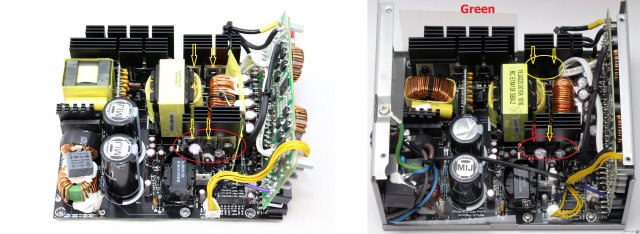

آیا پاور تست شده techpowerup همون پاور گرین مدل 1200 oc هستش ؟؟
  • کاربر ویژه
  در ۱۳۹۶/۱/۳۱ در 06:23، Mohammad Ali X گفته است:
من این عکس پاور را که متعلق به مدل 750 واته از سایت همسایه برداشتم اون جدول هم مشخصات پاور 1200 یه که تی پی یو تست کرده
مدل تراشه پروتکشن دقیقا یکیه هیچ فرقی از لحاظ پروتکشن ندارن

  در ۱۳۹۶/۱/۳۱ در 05:34، m.shabani گفته است:
نکته آخر گرین مدعی هست که پاورهای گرین متفاوت هست و قصد داره اون رو ثابت کنه یا ما باید منبع و ماخذی  و یا آزمایشگاهی داشته باشیم  یا باید اعتماد کنیم اصولا تست پاور گرین توسط خودش اصلا درست نیست و بهیچوجه توصیه نمیشه اما اگه جای دیگه ائی نباشه باید قبول کرد نمیدونم سازمان استاندارد ابزار تست داره یا نه؟؟
من توی عکسی که دوستان گذاشتن یه سری تغییرات  دیدم ولی برد همون برد هست IMG_5678.jpg.a1080b71da270e24e6259fa81c0d5a88.thumb.jpg.c56fe6c44ec6422053c7724e960589b9.jpg
نمایش
سلام جناب
فکر نکنم زیاد منو بشناسید ولی حضوری زیاد با هم معامله پاور داشتیم.:D
تغییرات که داشتن توی دو تا برد اما برد گرین 750 واتی هست نه 1200 گوشه چپ برد هم قید شده
در هر صورت مقایسه دو پاور از روی عکس کاملا اشتباهه برد پاور ها مثل سابق تک لایه نیست و با یه ظاهر ثابت تغییرات هم میشه داد
حتی درجه کیفی یه مقاومت هم تو نتیجه بی تاثیر نیست چه برسه به سوییچ ها و رگلاتور و حتی نوع فشردگی و پیچش سلف

  • کاربر ویژه
  در ۱۳۹۶/۱/۳۱ در 07:36، Trevor گفته است:
سلام جناب
نمایش
با باز شدن پاور 1200 گرین و مطابقت با عکس های TPU همه چیز شفاف خواهد شد.

  در ۱۳۹۶/۱/۳۰ در 13:45، m.shabani گفته است:
سلام دوست من
اصل کار بسیار عالی و قابل تحسین هست
اما ابزار برای لود پاور مناسب نیست ومعمولا تمام شاخه های ولتاژ باید تو لود باشند
نکته دیگه اینه که ما دسترسی به پاور Ko/Coolink نداریم تا بتونیم از نظر فیزیکی و قطعات این دو  مورد رو مقایسه کنیم  مقایسه با عکس بنظرم درست نمیتونه باشه چون تغییرات در مدار رو نمیشه دید
اگه نمونه Ko/Coolink رو داشتیم میتونستیم اون رو با نمونه گرین مقایسه کنیم توجه فرمائید  مقایسه این دو مدل فقط در یک آزمایشکاه , و با یک تست مشابه بهترین نتیجه رو خواهد داد
نمایش
  در ۱۳۹۶/۱/۳۱ در 06:02، m.shabani گفته است:
من با دقت برد رو نگاه کردم برد یکی هست حتی شماره فنی چاپر هم یکیه بنظرم برد بیس یکیه مگر تغییراتی تو برده داده شده باشه و اون رو  اختصاصی و متمایز کرده باشه
از شانس بد مرتضی محبی هم دست دوم این پاور رو نداره وگرنه ازش میگرفتیم و آنالیز ظاهری میکردیم
نمایش
نمایش
سلام،
در ایران عزیز قادر به ساخت مدارهای چاپی با کیفیت، بیش از دولایه نیستیم. سازنده ی هر دو منبع تغذیه یکسان، نام گذاری مدارهای چاپی یکسان، موقعیت قرارگیری بیشتر قطعات یکسان و قیمت فروش تقریبا یکسانی نیز دارند. از طرفی دیگر هیچ یک از قطعات اصلی استفاده شده در این منبع تغذیه، در ایران وجود ندارند! و این مساله، نوشته ی زیر را زیر سوال می برد. هنگامی که قطعه ی مورد نظر موجود نیست، چگونه طراحی ها بررسی، آزمایش و اصلاح شده اند؟
شرکت های دیگر یاد شده بدون هیچ مشکلی قادر به خرید قطعات مورد نظر هستند و حتی در بازار خرده فروشی شان نیز یافت می شود.(بنده بنابه نیاز، چندین بار تعدادی از قطعات را از خارج از ایران تهیه کرده ام با این حال طراحی مدار تقویت کننده ی صوتی که در حال ساختنش بودم، در دانمارک صورت گرفته بود.)
  در ۱۳۹۶/۱/۲۶ در 07:53، OverExtreme گفته است:
به نام خدا
ضمن عرض سلام
-          پاور مورد بحث و اشاره شما، از نظر طراحی دارای شباهت هایی با پاور گرین است ولی در جزییات طراحی (فنی، ظاهری و امکانات) کاملا متفاوت می باشد. چرا که سفارشات پاور OC+ گرین به صورت اختصاصی بوده و طی قراردادی با طول عمر 5 ساله، کمپانی High Power اجازه استفاده از این طرح را برای هیچ یک از مشتریان خود نخواهد داشت.
-         تقریبا در طول هر سال، ما نمونه های مختلفی از این تامین کنندگان دریافت میکنیم که همگی آنها در آزمایشگاه تخصصی گرین و توسط کارشناسان با تجربه مورد ارزیابی قرار گرفته و در صورت لزوم اقدام به سفارش جهت جایگزینی با مدل های قبلی می شوند. این سفارشات منوط به اعمال خواسته های ما جهت افزایش عملکرد یا هر موضوع دیگری که در تست های خود با آنها برخورد کرده ایم می باشد. بنابراین هیچگاه پاورهای سفارشی  برندها (مانند EVGA, Cooler Master, Tt, Corsair,... و در اینجا گرین) همانند طرح اولیه کمپانی سازنده نخواهند بود و هر کدام بنا بر نیاز و خواسته های خود، اقدام به اصلاح یا تغییراتی برروی طرح اصلی خواهند نمود که این اصلاح نیز توسط خود تولید کننده اصلی تایید و به مرحله اجرا گذاشته خواهد شد. این موضوع را برای آن عنوان نمودیم که گاها در تست های اولیه ما نیز ممکن است با مواردی برخورد کنیم که اقدام به اصلاح داشته باشند و طبیعتا تا دریافت نمونه اصلاح شده، هیچ سفارشی از آن محصول گذاشته نخواهد شد.
دو موضوع بالا را از  آن جهت ذکر نمودیم تا شما در جریان امکان چگونگی تفاوت دو طرح با ظاهر تقریبا یکسان قرار  بگیرید.
نمایش

  در ۱۳۹۶/۱/۳۱ در 09:39، MEHDI-GTX گفته است:
بله سعید جان و پاوری باشه که tpu تست کرده. فکر کنم تو لیستش از پاورهای داخل بازار ایران هم هست
اگه تست گرین مثل تست tpu بشه دیگه شکی باقی نمیمونه.
تست فقط بروی پاور1200 به نظرم بازهم میتونه شک رو برطرف نکنه.
خودم شخصا همین پاور 1200 رو دارم ولی زیاد دلچرکین نشدم هنوز نسبت بهش. بیشتر برای عموم دارم پست میزارم
نمایش
سلام جناب
نمایش
منظور من پایه برد هست که یکی هست حتی دقت کنید شماره فنی چاپرهم تو دوتا عکس یکیه بنظرم  بررسی ظاهری عکسکاملا اشتباه هست ولی بعضی دوستان خیلی دوست دارن تفلاوت ها رو با چشم ببینند صحبت ما فقط بررسی چشمی هست اونم از رو عکس نه بررسی فیزیکی
با تغییر واتیج تو هر پاور فت ها و رکتیفایرها  و بسیاری از قطعات تغییر میکنه
ویرایش شده توسط m.shabani
