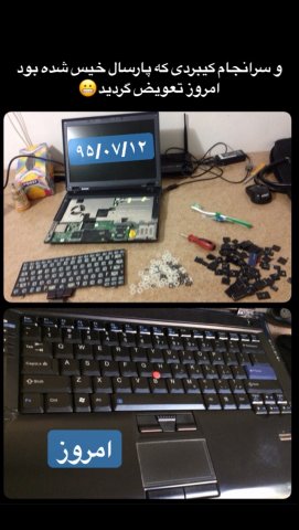

سلام دوستان.من یه لپتاپ lenovo thinkpad sl400 دارم که چند ماه پیش کیبردش خیس شد و همون موقع بازش کردم و  خشکش کردم  با سشوار و دستمال و الکل و اینجورچیزا
کیبرد کار میکنه ولی یه سری از دکمه هاش از کار افتاده.از همون موقع تا حالا یه کیبرد usb وصل کرده بودم و با اون کار میکردم.الان اونم خراب شده و میخوام کیبرد خود لپ تاپ رو درست کنم
به نظرم مسیر فلت کیبرد تو بعضی از جاها مشکل پیدا کرده.به نظرتون چیکارش کنم که اون چند تا دکمه هم به کار بیفتن؟ دکمه های قرمز کار میکنن ولی بقیه از کار افتادن

میخوام اول ببینم با تعمیر درست میشه؟چون بیشتر دکمه هاش سالمه

تعمیر شدنش که تعمیر میشه فقط اینکه کیبورد را تعمیز کردی شاید به علت رطوبت دکمه ها با برد خوب ارتباط برقرار نمیکنن یک چکشون کن دوباره و  فلت لپ تاپتون هم زیر دکمه اسپیس هست اونم چک کن مدل لپ تاپت قدیمیه باید بگردی تا یک اوراقی پیدا کنی شاید درست بشه نشد از همون کیبردهای usbدوباره استفاده کن

همون موقع فلت کیبرد رو جد کردم و بینشو تمیز کردم.با سشوار هم خشکش کردم و هیچ اثری از خیسی نموند
اگه ارتباط فلت تو چن جا قطع بشه چجوری میشه دوباره مسیرش رو رسانا کنم؟راهی داره؟

قطع شده یا فلت پاره شده ؟ منظورت از قطع شدن کنار پایه و سوکت هست؟
اگر تو چند جا فلت پاره شده فلت تعمیر نمیشه به نازکی و کلفتی فلت هم بستگی داره با سیم نازک و هویه و ولحیم کاری میشه

قطع نشده فقط رساناییشو از دست داده

از همون روشی که گفتم با استفاده از یک سیم مسی نازک همون رشته ای که رساناییش را از دست داده را دو طرف را ارتباط بده اگر بلد نیستی این روش را انجام نده چون ممکنه به بقیه قطعات آسیب بزنی ببر پیش یک تعمیر کار حتما

ولی چجوری بفهمم کدوم قسمت قطع شده؟چطوری مسیرهارو امتحان کنم برای تست اینکه جریان ازش میگذره یا نه
چون فکر نکنم همینجوری مسیر فلت ها رسانا باشن(یه لایه محافظ داره)

با مولتی متر و تستر جریان  که اگر نداری ببر پیش تعمیر کار بازم میگم تعمیر فلت زیاد با دوام نیست مگه  اینکه خیلی دستگاه گرون باشه مثل بعضی از فلت های پرینترها و دستگاه های چاپ که به خاطر تحریم تو بازار نیست و باید از اوراقی های کشورهای عربی تهیه بشه

و سر انجام تبریک میگم. کیبرد تهیه کردین!؟ یا چیزی که تو عکس مشخصه دل و غلوشو ریختین بیرون و درست کردین!؟

ممنون.بله کیبرد نو خریدم.عکس اولی مال پارساله که بازش کرده بودم کلا ولی درست نشد
