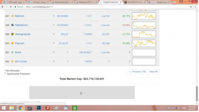

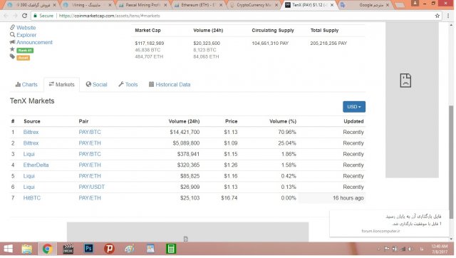

با سلام الان عکس اولی که برای شما ارسال کردم رو ببینین ارز Tnex<<<PAY<<<  الان چقدر افت قیمت داشته 98%
یعنی 1 دلار  اما عکس دومی که براتون میفرستم رو نگاه کنین این ارز  16 ساعت پیش 16 دلار بوده  به نظر شما بهتر نیست روی اینها سرمایه گزاری کنیم ؟؟
لینک به دیدگاه
Share on other sites
ببخشید اقا محسن من خیلی سوال میکنم  یه اسکرین شات فرستادم یعنی تو کل دنیا ما 952 ارز وجود داره
ایا میشه روی اینها هم سرمایه گزاری کرد <<<شرمنده   ز  دی  نمیدونم جاست >>>

  در ۱۳۹۶/۴/۱۷ در 07:41، hareth.salari@gmail.com گفته است:
نمایش
  در ۱۳۹۶/۴/۱۷ در 07:55، hareth.salari@gmail.com گفته است:
نمایش
خیلی از سکه ها معتبر نیستن یعنی نمیشه براحتی تبدیلشون کرد به پول! هنوز هیچ صرافی ای قبولشون نداره.مثلا توی وبسایت Changelly شما نگاه کنی اکثر این ارز ها اصلا نیستند! دلیلشم اینه این وبسایت ساپورتشون نمیکنه.
وبسایت بیت فینکس هم که مخصوص اینجور چیزاست،حتی اونهم نصف بیشتر این سکه ها رو اصلا ساپورت نمیکنه.
ولی بهرحال روی برخی ها میشه سرمایه گذاری کرد که آینده دار هستند نیاز هم به سخت افزار قدرتمندی نداره. شاید پسفردا PrimeCoin گرفت، شاید پسفردا LiteCoin به جایی رسید، شاید ETC گرون شد، کسی نمیدونه مگر اینکه اطلاعات بسیار خوبی داشته باشید و بازارشون رو دنبال کنید و مطالب وبسایت های خارجی رو دنبال کنید.
سعی کنید قبل از خرید خوب همه ی جوانب رو در نظر بگیرید من اصلا راضی نیستم خدایی نکرده خرید اشتباهی انجام بدید دوست من. موفق باشی عزیز:100_pray:
