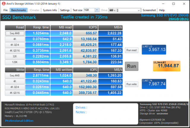

  20. حالت RAPID Mode روشنه و این تست ها سرعت رم شماست، و نه سرعت اس اس دی. برای تست سرعت اس اس دی، باید Rapid Mode رو خاموش کنید.
  21. تک درایو Samsung 970 Evo 250G دوتا درایو Samsung 970 Evo 250G در صف بندی RAID 0 صرفا" جهت مقایسه سرعت فوق با سرعت دو تا هارد دیسک یک ترا بایتی وسترن آبی در صف بندی RAID 0:
