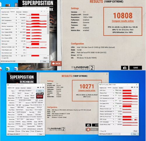

  2. سلام. پرش تصویر منظور سیاه شدن و رفتن تصویر و دوباره برگشتن تصویر هستش؟ اگر اره که این آرتیفکت نیست.

  7. سلام. همون قسمت زیر نتیجه(campare results online) را کلیک کنید و در اون صفحه امتیازها و برندهای گرافیک را می توانید با کلیک بر روی هر کدوم از نتایج ببینید و مقایسه ای با نتایج خودتون داشته باشید. توجه کنید که بعضی از کارت گرافیک ها خیلی اورکلاک شدند که می توانید از کورکلاک متوجه بشید. راه دیگر هم این هستش که همون نتایج رفرنس را که دارید اگر بالاتر از امتیاز رفرنس کسب می کنید(چون گرافیک شما از مدل رفرنس بالاتر است) گرافیک عملکرد مناسبی دارد

  9. بیا دوست خوبم اینم تست بنده(سرعت فن 55 درصد بوده به صورت دستی). دوستان خوبم مهم رضایت شما از کارتتون هستش اگر راضی هستید که مهم ترین فاکتور همون رضایت فردی است. وظیفه ما به عنوان کاربری که هر دو گرافیک از انویدیا و ای ام دی داشته اینه که نقاط قوت و ضعف را بیان کنیم و در نهایت انتخاب برمیگرده به نظر شخصی.
  10. خداروشکر کسی اینجا بهت توهین نکرده و خوب شخصیت خودتو نشون دادی. ادمی که علمی نداره میاد و به بقیه توهین میکنه. گزارش شما داده میشه تا دفعه بعد یاد بگیری احترام خودتو و دیگران را نگه داری. موفق باشی.
  11. فرق بنچمارک که گرافیک را امتیاز میده خیلی زیاده با بنچی مثل 3dmark که امتیاز به سی پی یو و گرافیک میده. با توجه به پهنای باندی که gddr6x(تقریبا دوبرابری نسبت به gddr6) قیمت مناسب و پشتیبانی خیلی بالاتر در نرم افزارهای مختلف و باگ کمتر و اف پی اس بهتر و ری تریسینگ و dlss که قابل مقایسه نیست با ای ام دی از نظر دیتیل در این رده مشخصا انویدیا دلچسب تر هستش. موفق باشید.
  12. عزیز هر دو با هم با یک پردازنده تست بشوند نتایج باز هم همین اختلاف را دارند. اگر تست نکرده بودم موردی نداشت. بعدشم میزان حافظه باید با سرعت برابر مقایسه بشه نه gddr6x با gddr6 مقایسه بشود. شما زمانی این سی پی یو مشکل ایجاد میکنه که شما در اف پی اس بالا بخوای بازی کنی نه 100 اف پی اس. واقعا جفا در حق خودتون نکنید.
  13. این تست های ضعیف رو چرا اصلا اسمشون را میارید؟ ایشون خودشون موتور گرافیکی ساختند و کارت گرافیکشون هم از اون خوباشه.
  14. عزیزم شما در این اف پی اس حداکثر ۱۰۰ تاست که باتلنک نداری واقعا من موندم این اطلاعات را از کجا میاری اصلا این تست جی پی یو محور هستش و با اون سی پی یو ای ام دی هیچ مشکلی در نتایج به وجود نمیاد.
  15. تست 6800xt که یکی از دوستان در حالت دیفالت گرفته و تست 3080 هم در حالت دیفالت خودم گرفتم. در نهایت هرچقدر هم فن بوی باشیم حقیقت عوض نمیشه.
