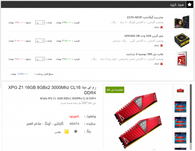

ali shareei پاسخی ارسال کرد برای یک تاپیک در مشاوره برای انتخاب قطعات سیستم
سلام خدمت عزیزان چند روزی هست که پیگیر خرید سیستم هستم و قطعات رو به ترتیب دارم خریداری میکنم فعلا چند قطعه خریداری کردم که به شرح زیر هست : مادر برد : گیگابایت Z270-HD3P پاور : گرین 650 وات GP650A-UK هارد : پی 300 توشیبا 2 ترابایت رم : ای دیتا XPG Z1 16GB 8GBx2 3000Mhz CL16 DDR4 اس اس دی : سامسونگ 850 EVO 120GB SATA3 با توجه به قطعات بالا الان به نظرفقط سی پی یو باقی مونده و اونم منتظرم در فرصت مناسب خریداری کنم . 1. حال به نظر شما انتخاب قطعات چطور هست ، از نظر سازگاری و کیفیت و غیره ؟ 2. با توجه به فیدبک های کم و بیش منفی که در رابطه با پاورهای گرین توی همین انجمن شنیدم ، کمی نسبت به این موضوع دلچرکین شدم ، نظرتون در مورد این پاور چطور هست ؟ 3. در مورد سی پی یو به نظر شما 7700k گزینه مناسبی هست یا گزینه های بهتری میشه مد نظر قرار داد ؟ سپاس از دوستان عزیز.
