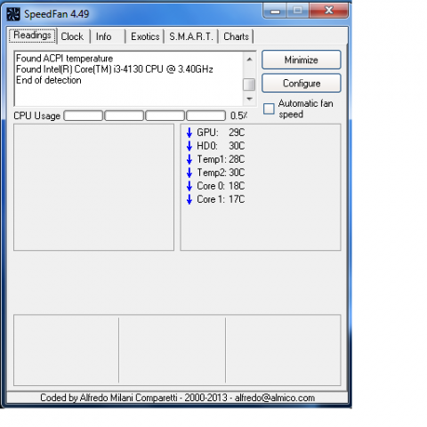

الان با برنامه speed fan تست کردم دما به این صورت بود حالا نمی دونم اون دوتا دمای وسطی 28 با 30 دمای مادربرده ؟

در هم اکنون، best2best گفته است :
یعنی از نظر شما مادربرد بنده سنسور دما داره ؟
الان با برنامه speed fan تست کردیم دما به این صورت بود
مادربورد هاِ همگی سنسور دما دارن که از SETUP , قسمت HARDWARE monitor میتونید دمای قسمت های مختف رو ببینید.

زیاد گشتم نبود.
 در مورد دمای مادربرد چیزی نبود  فقط یک قسمت manitor بود که داخلش فقط دمای CPU رو نشون می داد
الان این عکس که با برنامه speedfan دادم اون دمای temp 1 , temp2 چی هستند ؟
سلام و درود ، درسته دوست عزیز ، این دو تا دمایی رو که گفتید یعنی Temp برای مادربرد هستش . .
منم دقیقا یه مدل مادربرد asus b85-plus داشتم که توی همین speed fan ، دماش با مین برد روی گزینه Temp و در بایوس مطابقت داشت . .
نگران نباشید . .
همونطور که دوستمون گفتن ، پشت انگشتان دستتون رو بزنید به چیپ مادربرد و دماش رو ببینید (یکم گرما طبیعیه ) . .
بیشتر این موارد با آپدیت بایوس درست میشه . .
اگر هم مینتون گارانتی داره با شرکت گارانتی دهنده تماس داشته باشید ، ببینید اگه در بین موارد گارانتی هست بفرستید که براتون درستش کنند . .
موفق باشید . .
