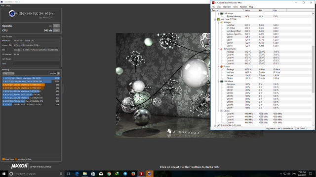

در 11 ساعت قبل، evga1060 گفته است :
7700K با H270 Gaming 3 ؟؟؟؟؟؟؟؟  اصلا سازگاری ندارن و اولین اشتباهتون همینه
win 10 ver 1703 build 15063.483!!  این ورژن  مشکل دما برا کبیلیک ایجاد میکنه و تو ترنسفر فایلهای حجیم لگ داره...  کلا از هر 10تا 7700K  سه تاش مشکل دما پیدا میکنن.. برا همین 7700 معمولی بهترین گزینه هست اگه بدشانس باشید که هستید و نمونه مشکل دار گیر شما افتاد
سلام عزیز!
مطمئیم از مادربرد نیست!دوست بنده Z270 دارن اونم رو 87 بدون اور!!با کولر 360 تازه:14_relaxed:
لینک به دیدگاه
Share on other sites

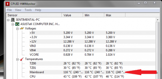

با  سلام خدمت عزیزان.
با توجه به این که 3 روزه مادربرد رو گرفتم و خواستم دمای قطعات رو یه چکی بکنم برا همون نرم افزار HW Monitor رو دانلود و نصب کردم و متوجه دمای بالای مادربرد شدم.
به نظر شما خیلی بالا نیست ؟
ویرایش شده توسط Xps

چرا خیلی بالاست!
دمای مادربورد asus z170-a خودم تو این 1/5 سالی که دارمش از 40 ندیدم بالاتر بره!
مشکل جدیه این دما ممکنه به cpu تون صدمه جدی بزنه ی فکری به حالش بکنید
لینک به دیدگاه
فکر مبکنم باگ نرم افزاری باشه
در حینی که سیستم روشته دستتون رو روی هیتسینک مادربرد بذارید  ببینید واقعا به اندازه کتری آب جوش گرمه یا نه!
لینک به دیدگاه
در 20 دقیقه قبل، ali_8114 گفته است :
چرا خیلی بالاست!
بله خیلی بالاس.
در 18 دقیقه قبل، danyalbmw گفته است :
دست زدم ملایم گرمه.حدود 35 اینا میشه

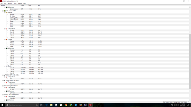

با عرض سلام و ادب خدمت شما دوستان عزیز
پردازنده من 7700k هست و در حالت عادی دما بین ۴۵ تا ۴۸ هست و موقع لود در بازی مثلا assassins creed syndicate دما بین ۷۰ تا ۸۰ هست و تنظیمات رو الترا و بقیه بازی های جدید هم همینطور ، ممنون میشم راهنمایی کنید (دمای محیط ۳۱)
Main : msi gaming m7
Vga : asus 1080 ti oc
 Cooler liqid : cooler master pro 240
ویرایش شده توسط soheil24

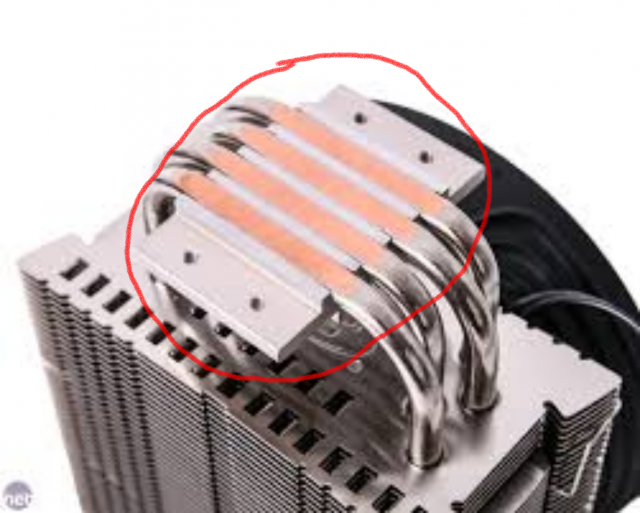

کولر سی پی یو رو بهمراه خمیر عوض کنین.
خمیر جنس خوب بگیرید از جناب آقای سعید بهمنیان. کولر و خنک کننده ی  قوی بزارین.
دقت کنین کولری که انتخاب میکنین محل اتصالش با سی پی یو  کاملا مس باشه. فقط لوله های مس کفایت نمیکنه.
یا واتر کولر استفاده کنین.

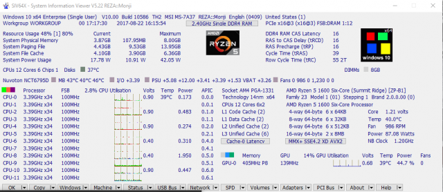

سلام
سی پی یوم رایزن 1600
رمم 8 گیگ کروشیال
مادربوردمmsi b350m mortar
کیسم green z+grand کولر هم داره پشتشه
قبل از رندر

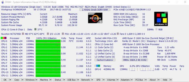

بعد از نیم ساعت رندر(اطراف سی پی یو حرارتش زیاده)
مشکلی نیست؟
راستی اگه بهتر تهویه شه عملکردش بهتر نمیشه؟
یعنی بالای کیس هم یه کولر بزارم؟
لینک به دیدگاه
سلام
دمای  سی پی یو فکر میکنم 70 هست درسته ؟ شلوغه اطلاعات
فکر نمیکنم زیاد باشه     اگر نگرانید میتونید یک کولر سی پی و تهیه کنید البته با رایزن سازگار  باشه       اطلاعی ندارم از  عملکرد بهترش در صورت پایین بودن دما
برای تهویه کیس حداقل یک فن به عنوان ورودی و یک عدد به عنوان خروجی  باشه خوبه
ویرایش شده توسط chaning
لینک به دیدگاه
  • کاربر ویژه
دما نرمال هست
حالا اگر خواستین تهویه بهتر بشه یک فن تو سقف کیس اضافه کنید
