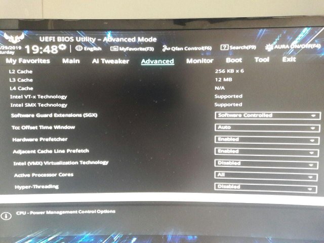

سلام خدمت دوستان عزیز ...
دیروز hyper-threading رو تو بایوس دیزیبل کردم ولی فرقی تو دما حس نکردم . البته تست ها با بازی انلاین rainbow6 هم در حالت مدیوم هم اولترا انجام شده . بازی آنچنانی فعلا رو سیستم نیست . اسنایپر الیت 3 رو هم رو حالت اولترا تست کردم ولی خب قدیمی تره و تو مصرف و دما هم به پای این بازی نمیرسه .
بعد رفتم TURBO MODE رو دیزیبل کردم ، اینجا دیگه تو بازی حتی رو حالت اولترا دما به 60 نرسید ولی خب یه جاهایی که خیلی شلوغ پلوغ باشه حتی رو حالت مدیوم لگ میندازه . FPS بازی بین 150 تا 180 بود ولی اون لحظه لگ تا 130 هم میاد پایین .
 اون حالت کاهش ولتاژ رو چون تجربه ای ندارم یکم میترسم ولی راضیم تا اندازه ای که بدونم مشکلی قطعا پیش نمیاد( نه ماکزیموم حالت ) یه مقدار کمش کنم که دما هم بهتر بشه .
چون بودجه ای دیگه واقعا نیست نمیشه به تعویض کولر فکر کرد .
حالا چنتا عکس از گزینه های دیگه میذارم اگه اینا هم میتونه تاثیری داشته باشه بفرمایید.
ضمنا اون offset و کاهش ولتاژ رو هم پیدا کردم کجاست .
ویرایش شده توسط Mosi5
لینک به دیدگاه
Share on other sites

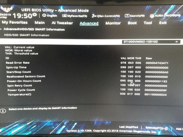

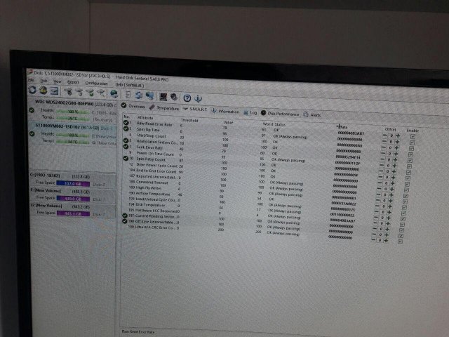

بعد سه تا سوال دیگه داشتم از دوستان ...
این رمی که ما گرفتیم geil هستش با باس 2400 . منتها تو بایوس دیدم رو 2100 بود و دستی بردمش روی 2400 . مشکلی نداره ؟
نکته بعد هارد 1 ترایی که از برند سیگیت گرفتیم با توجه به این تصاویری که میذارم میشه قطعا گفت کار کرده به ما انداختن یا خیر . اونم به مدت حدود 6 ماه !

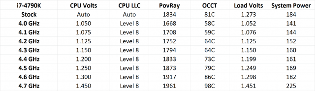

سلام
-اگر اورکللاک میکنید اول بدون افزایش ولتاژ ضریب سی پی یو رو پلکانی افزایش بده و تست بگیر و پایداریشو چک کن که وسط کار فریز-کرش-بلو اسکرین...نشه
بعد که دیگه به بلو اسکرین و فریز اینا رسید  vcore رو هم مثل ضریب دهم ب دهم افزایش بده و بازم تست و خطا
(حتما کولر مناسب داشته باشید-lucifer.v2 - macho...اینهارو رنج 300 میتونی گیر بیاری
vcoreپیشنهاد میشه برای فرکانس 4.5 بالای 1.249 نباشه ک بستگی به سی پی یو شما داره ولی بنده با ولتاژ 1.245تا 4.8 هم گذاشتم
ولی چون مصرفتون 24/7 هستش هر چی ولتاژ پایین تر بهتر
حتما تست بگیری تا مشکلات بعدی پیش نیاد(همون فریز اینا)
حواست به رم هم باید باشه
دما هم حداکثــــر 75

در 19 دقیقه قبل، Mosi5 گفته است :
یکی هم اینکه دی وی دی درایوی که دادن صداش مثل فن جت کم و زیاد میشه . کلا صدای وحشتناکی داره . اینو باید تعویض کرد ؟
سلام
برای باس رم نه مشکلی نیست
بله هارد دست دومه مگه شا اکبند خریدید؟
dvd رایتر هم همینجوریه دیگه بستگی به دیسک داره که با چه سرعتی  رایت شده باشه
لینک به دیدگاه

در 11 ساعت قبل، !CyrusTheGreat! گفته است :
سلام
بله کلا یه کیس نو بستیم .
