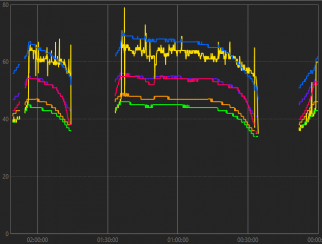

در 41 دقیقه قبل، پرو کیلر گفته است :
مشخصات کامل و گیمی ک توش داغ میکنه چیه؟
image.png.d99197fede79a9a32930ec0c790c441f.pngاین مشخصات سیستمه فقط مافیا 2 تا حالا پلی دادم و اینطوری شده
