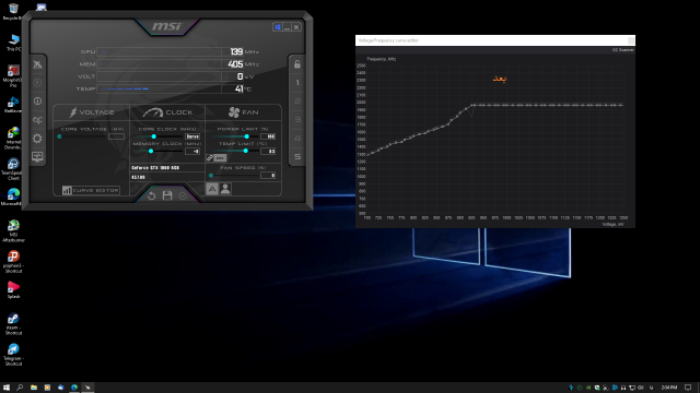

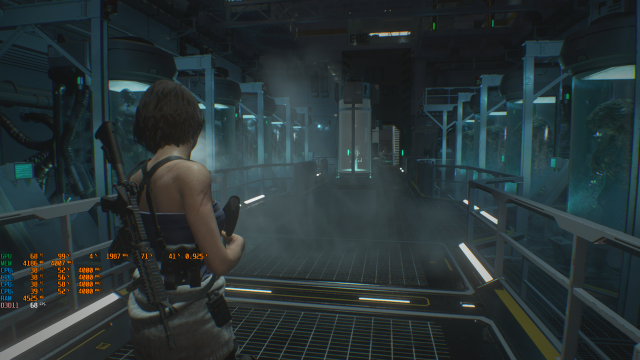

افتربرنر نصب کن تو تنظیمات مونیتورینگ تیک power و core clock رو بزن..برو تو بازی ببین بیشترین ولتاژی که مصرف میکنه چنده...افتر برنر رو باز کن core clock پیدا کن 3 تا خط کنارشه روش کلیک کن
تو صفحه مورد نظر همون ولتاژی که یادته رو پیدا کن از اون ولتاژ به بعد رو یکی کن...یکم سخته با نوشتن توضیح داد

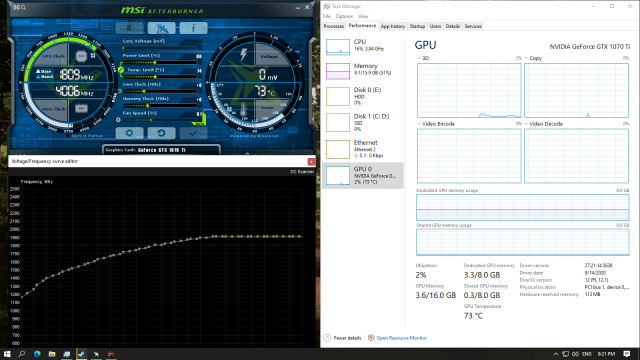

درود شما نکته اصلی رو اون دوستتون بهتون نگفته فرض کنیم کارت شما زیر لود مصرفش 180 وات باشه کولرتون برای این مصرف توان خنک کنندگی نداره پس به شما گفته که بیاید پاور لیمیت رو بیارید پایین تا فرکانس بیاد پایین تا مصرف بیاد پایین تا کارت خنک تر بشه
بهترین راه برای شما اندرولت یا کم کردن ولتاژ هست که هم مصرف میاد پایین و هم دما میاد پایین و مهم ترین چیز اینکه فرکانس نمیاد پایین وقتی ولتاژ مناسب اعمال بشه شما فعلا ولتاژ 1.025 رو تست کن ببین وضعیتت چه طور میشه در ضمن عکس بگیر ببینم مصرف و فرکانس کارتت در بازی چه جوریاست
بیشترین خرابی گرافیک بر میگرده به همین مدلهای مینی...قدرت یکی اما هیتسینک و فن کوچیکتر و ضعیفتر

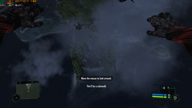

ولتاژ 925 میلی ولت و دمای 68 درجه خودش نشون میده چه قدر هیت سینک ضعیف دمارو انتقال میده البته داخل عکس مصرف چیپ 1060 مشخص نیست ولی حدس میزنم حدود 100 وات باشه این کارت ارزش تعویض هیت سینک نداره یک خمیر مناسب بزنی دما چند درجه میاد پایین تر خودم کارت rx 580 top رو خمیرش رو ماستر میکر زدم و حدود 5 درجه خنک تر شد دور فنم از 2100 رسوندم به 1800 و نویز ازار دهنده فن کارتای استریکس رو هم مهار کردم😁
الان مصرف چیپ من متوسط 150 وات هست ولتاژ متوسط 1.075 هست و دما متوسط 62 هست هیت سینک بزرگ و 3 فن شرکت ایسوز به شرط اینکه تکنولوژی max contact داشته باشه واقعا خنک می کنه

اینم عکس از دما و کلاک و...
