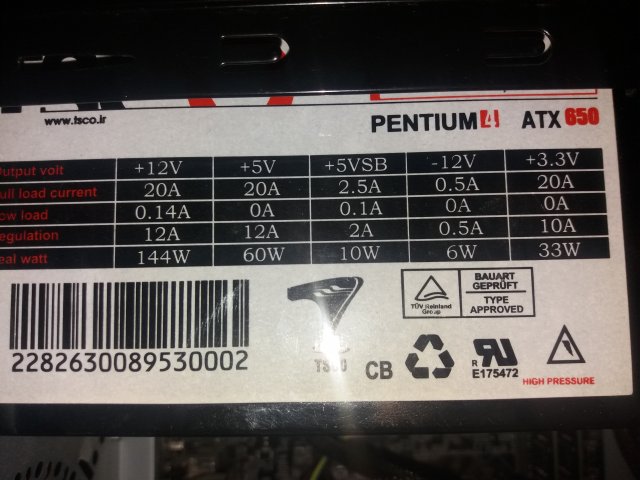

پاورتون که اصلا خوب نیست
شما برای این سیستم حداقل یه پاور 480 (ترجیحا 500) وات لازم دارید. احتمال اینکه پاور به کارت آسیب زده باشه خیلی زیاده. چنین موردی رو دیدم که طرف پاورش خوب برق رسانی نمی‌کرده به کارت گرافیکش، برد کارتش سیاه شده بود.

بله متاسفانه و این پاور آشغالی بیش نیست . حتما و حتما پاورتون رو عوض کنید . به نظرم یه پاور درست و درمون از کسی حتی شده برای تست بگیرید و ببینید بازم این مشکل رو دارید یا نه . این پاوری که دارید فقط اسم پاور رو یدک میکشه متاسفانه
خمیر z9 فکر کنم حدود 300 قیمت داشته باشه و برای استفاده 6 کارت جوابگو هستش حداقل . حتما به تاریخ تولیدش دقت کنید که خمیر تاریخ گذشته بهتون ندن .

پاور هم همونطور که در عکس مشخصه و عزیزان هم گفتن باهاش سیستم روشن نکنید بهتره

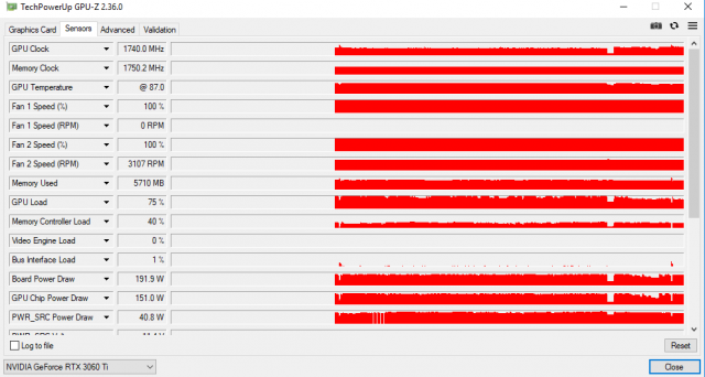

سلام دوستان
جدیدا کارت 3060 ti pny خریداری کردم و موقع کار و گیم دمای کارت خیلی میره بالا و لود فن هم 100درصد میشه
چون کارت قبلیم  خنک کننده مایع داشت دما نهایت 60 هم نمیرسید ولی این تا 90 رو هم تجربه کردم
حدود یک هفته میشه گرفتم ایا مشکلی پیدا نمیکنه ؟ با توجه به اینکه گارانتی داخلی ندارن و تعویض و تعمیرش سخت خواهد بود بنظرتون راهکار خاصی داره یا کلا بیخیال حساسیت بشم و یک مورد عادی هستش ؟1487351129_Screenshot(37).thumb.png.8ffe586345b0bf9efcead12f6880969a.png

سلام
با توجه به این عکسی که گذاشتین چک کنین ببینین یکی از فن هاتون میچرخه یا نه

لود فن موقع رندر تا 80 میره و دما هم 80
ولی تو گیم سنگین 100 درصد میشه و دما تا 90 هم میره

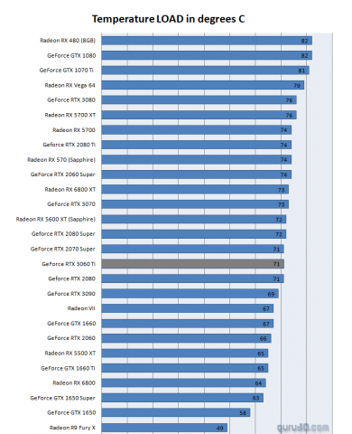

با توجه به اینکه آکبند تهیه شده خمیر سیلیکون بعیده مشکلی داشته باشه
همچنین می‌فرمایید فن‌ها درست می‌چرخند.
بنابراین احتمالی که بنده می‌دم این هست که سیستم خنک‌کننده کارت کلا به اندازه فاندرز ادیشن (که اعدادش رو ارسال کردم) قدرت نداره و برای این کارت عادی هست.
البته ایرادی هم نیست. همچین دماهایی در کارت‌های سری 500 amd زیاد مشاهده شده و اتفاقی برای سیلیکون در این دما نمی‌افته.
1) تهویه کیستون چطور هست؟ فن برای ورود و خروج هوا هست داخل کیس؟
2) سرچ کردید ببینید افرادی که کارت مشابه دارن چه دمایی گزارش کردن؟

والا تهویه خاصی نداره بخاطر کولر سی پی یوم مجبورم درب کیس رو باز کنم چون جا نمیشه و اینکه کیس زیر میز هستش
پس میگین مشکلی نداره ؟
لینک به دیدگاه
Share on other sites
در 3 دقیقه قبل، Mansbrz گفته است :
نه. با توجه به شرایط به نظر من طبیعیه. دوستان شاید تخصصشون بیشتر باشه نظر بدن بازم

پاورت بدرد نمیخوره و اون هم میتونه مشکل ایجاد کنه ولی اگر بعد از تعویض خمیر یهو اینجوری شده دیگه غیر ازین دلیل دیگه ای نداره بنوار هایی هم که روی ویرم میخوره باید جنس خوب باشه
