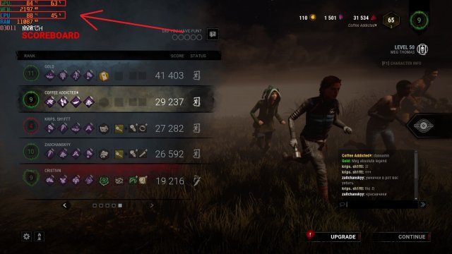

در 54 دقیقه قبل، Coffee Addicted گفته است :
سوسول نباش
دمای سی پی یو 88 درجه با لود 45 درصد😶
pcعه یا لپ تاپ برای شما؟؟

در 29 دقیقه قبل، a.d oc گفته است :

در 12 ساعت قبل، Coffee Addicted گفته است :
Calm Down
لپ تاپ، CPU هم نسل دهِ کاملا عادیه🙃

انگلیسی بگیم نرمال قبول میکنی ؟احیانا اهواز زندگی نمیکنی ؟میدونی دمای اتاقت چقدر تاثیر داره ؟!؟!؟
هسته اول بیشتر کار ویندوز رو انجام میده چی نصب کردی رو سیستمت هیپکس جز خودت نمیتونه بفهمه داستان چیــــه،ضمن اینکه کمتر با این نرم افزارا ور برو ، ژن ایرانی جماعت اینطوریه که بدون چک کردن دما و فریم ریت نمیتونه کارشو انجام بده،بچها عکس از بازی میزارن اون MSI Afterburner لامصب همیشه فعال تا بلکه به یه آرامش روانی عددی از نظر فریم و دما برسن !
منکی که مبینی برات عکس از دما گذاشتم اینقدر لپ تاپ داغ میشه که داغی رو با دستام دارم حس میکنم اگه گوشت بزارم رو لپ تاپ پخته میشه !!

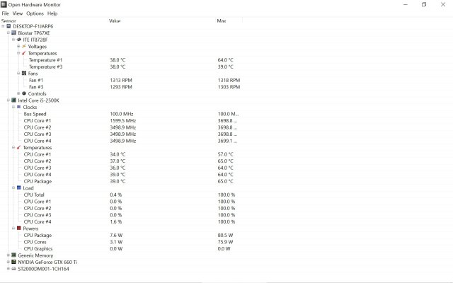

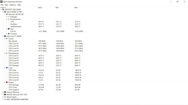

دوستان من دو تا کیس دارم که روی یک کیس فن Macho Rev.A با 2500K و روی کیس دوم فن GAMMAXX 400 با 2600K با برنامه prime95 هر دو سی پی یو رو با تنظیمات یکسان 20 دقیقه زیر استرس بردم حداکثر دما روی 2500K با فن ماچو 65 درجه و حداکثر دما روی 2600K با فن  گاماکس 400 68 درجه شد ،  مصرف هر دو سی پی یو 95 درجه ، خمیر سیلیکون روی هر دو XP-610 و سرعت فن هم روی هر دو 100 درصد بود ، این در حالی که فن ماچو قیمتش 3200 و فن  گاماکس 400 قیمتش 1750 هست
