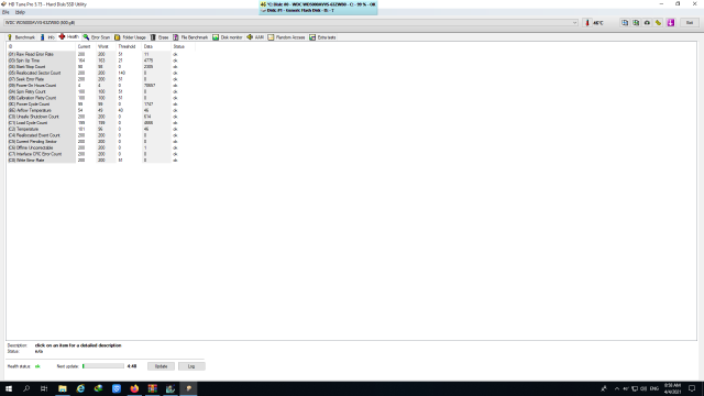

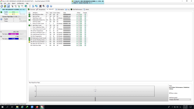

سلام دوستان یه هارد گرین دارم 500 گیگ مدل wd500avvs رو یه پاور گرین هست به مدل gp480a-eu روی برد p75 d3
سیستم توی کیس نیست و تو دفتر بوده کیسش سنگین بود همینجوری اوردمش که تمیزش کنم کاراری نرم افزاریشو انجام بدم متوجه شدم این هارد حدود هشت سال کار کرده و سلامتیش 99 درصد رسیده یه سری ارور هم دیدم
دماش هم مشاهده میکنید 47 درجه(حالت عادی 46 در لود 47) دما بهع 48 هم رسید شاید بالاتر هم بره
دست میزنی خیلیخیلی داغه در حالی که روی لود هم نیست حالت عادی اینجوره؟
ایا سلامتی 99 درصد و این ارور عادی هستن و برای مشکل دما باید چکار کنم میترسم مثل هارد قبلی خراب بشه
نسخه ویندوز هم اخرین ورژن ویندوز ده 64 بیت ltsc
نتایج تست hd tune رو قرار میدم به زودی
اگر هم این ها همه عادیه اون جا که نوشته more than 99 days یعنی به زودی دار فانی رو وداع میگه یا اینکه کاراییش کمتر میشه؟

سلام
این هارد دیگه عمرشو کرده؛ در مورد دما هم به نظرم طبیعیه.
تو سیستم منم سه تا هارد نصبه، فاصلشون هم کمه، بدون فن در زمان بیکاری تا 45 درجه و در لود تا 53 درجه داغ میشن اما با فن حدود 33 و 37 درجه.

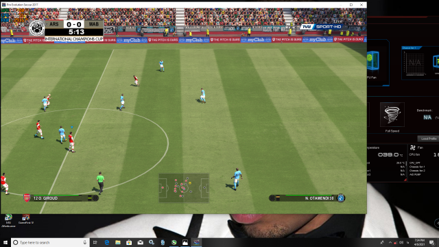

با aida64 چند دقیقه ببرین زیر لود و عکس بندازید تو این برنامه میتونید زیر لود دمای اصلی پردازنده رو ببینید
اگر هم منظورتون از پنل ایسوس همون al suite هست که
نتیجه تست با کولر استوک
i5 8400
rog strix b360f
ram 4
مثلا دما روی گیم pes 2017 (نخنیدن هاا گیمی دیگه دم دست نبود) رو msi زده 55 ولی رو al suite زده 39

خوب الان کدوم داره درست میگه ؟
