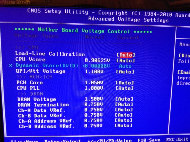

ولتاژ هسته طبیعی برای این کارت چند هست؟در زمانی که دما میره بالا 1.08 ولت طبیعیه؟به ورژن درایور ربط نداره؟الان 391.35 هست.
لینک به دیدگاه

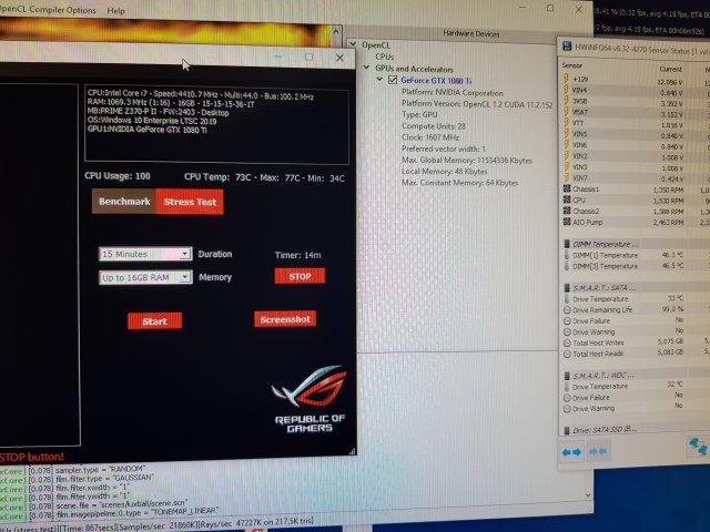

CPU: Core i5 7400 3.00 3.00
GPU: GTX 1050 2GB
Ram: 8
Hard: 1T
Power: 400W Grin
سلام. اول اینکه من به مدت 10 دقیقه تست پایداری کارت گرافیک انجام دادم و بعد از 10 دقیقه نتایج زیر رو دریافت کردم:
https://s4.uupload.ir/files/۲۰۲۱۰۷۰۴_۱۱۲۰۰۸_snlg.jpg
https://s4.uupload.ir/files/۲۰۲۱۰۷۰۴_۱۱۱۹۵۶_6re0.jpg
این نتایج تست پایداری کارت گرافیک من بعد از 10 دقیقه هست... بنظرتون عادی هست یا خیر؟!

85 درجه برای همچین گرافیکی خیلی زیاده حتی حداقل دمای 49 درجه هم خیلی بالاست
تو بازی GTA هم دما بالاست
وضعیت تهویه کیس چطوریه شاید بهتر باشه برای اینکه بقیه بتونند راهنمایی بهتر بکنند یه تصویر از نمایه کناری کیس قرار بدید ببینیم وضعیت چطوره
درمورد GTA هم بهتره با نرم افزار MSI AFTERBURNER داخل بازی سخت افزار رو رصد کنید(اموزش هاش داخل نت هست) به طور دقیق میزان استفاده از منابع سیستم و فریم ریت در بازی رو بهتون میگه
با همین نرم افزار میتونید تصویر هم بگیرید بگذارید اینجا تا بقیه بهتر بتونن کمک کنند
اون ازمون FURMARK هم پیشنهاد میکنم دیگه نگیرید پدر کارت گرافیکو در مییاره
لینک به دیدگاه

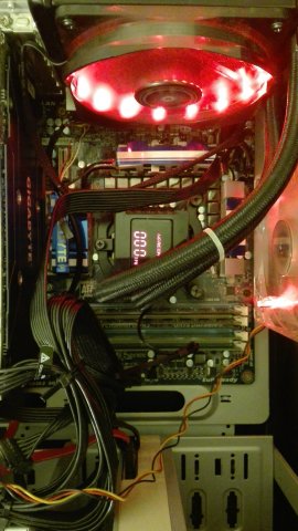

سلام و عرض ادب.
از این موضوع (85 درجه برای کارت گرافیک بالاست) مطمئن هستید؟!
من کِی گفتم حداقل دمای کارت گرافیکم ۴۹ درجه هست؟!
من اصلا وارد نیستم که بخوام در مورد تهویه کیس نظر بدم، اما این از عکس های درون کیس:
https://s4.uupload.ir/files/۲۰۲۱۰۷۰۴_۱۹۱۰۲۷_s0pq.jpg
https://s4.uupload.ir/files/۲۰۲۱۰۷۰۴_۱۹۰۵۱۷_1z2x.jpg
https://s4.uupload.ir/files/۲۰۲۱۰۷۰۴_۱۹۰۵۴۹_n8z7.jpg
نظرتون؟!
