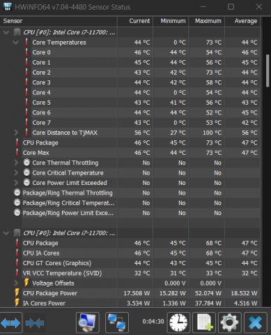

درود
عزیزان یه سی پی یو 11700 با مادربرد asus b560 چند روز پیش بستم! کولر سی پی یو deepcool gammaxx 400 هست فعلا! یه مشکلی که هست مثلا وقتی در حال وب گردی هستم لحظه ای دمای سی پی یو شدید بالا میره و سرعت فن کولر زیاد میشه! و یه ثانیه ای برمیگرده به حالت قبل! همونطور تو عکس میبینید Core 2 تا 73 میره! بنظرتون مشکل از کجا میتونه باشه! درصد استفاده از سی پی یو هم دقت کردم وقتی با کروم در حال کارم تا 30% میره! همین لحظه دما میره بالای 70 ! و صدای فن شنیده میشه!
لینک به دیدگاه

۱۲ ساعت قبل، Alien۸۷ گفته است:
درود
سلام
یک احتمال میتونه از تجهیزات خنک کردن یعنی کولر و خمیر و نوع بسته شدن باشه.
ولی با توجه به اینکه فقط یک لحظه دما به ۷۳ میرسه، مشکل خاصی بنظر نمیاد ولی برای از بین بردن اون حالت دور فن، مقداری شیب منحنی تغییر دور فن رو کم کنید. مثلا در دمای ۸۰ درجه، دور فن به حداکثر برسه.
لینک به دیدگاه

شاید کولرتون اون قسمت که روی سی پی یو میشینه ، کاملا صاف نیست ، باز کنید از صاف بودنش مطمئن بشید

اول کار اختلاف درجه ناچیز تو خمیر خوب و بد... ولی اینجا وقتی دوتا هسته دماش رفته بالا یعنی خمیر اون قسمت یا نداره یا کمه یا مسطح نبوده بخش زیرینش فاصله افتاده...
کولر بستید یه ضرب بستی یا بلند کردی؟ کل پین ها جا افتاده؟ از بستن صحیحش مطمئن شدی؟
در نهایت یکبار باز کنید کامل پاک کنید با الکل تمیز کنید خمیر خوب بزنید و ببندید

۱۰ ساعت قبل، drsherman گفته است:
درود
تشکر از راهنماییتون
بله دوباره باز کردم و خوب تمیز کردم و یه خمیر خوب زدم! قبلا دما تا 78 میرفت ولی الان تا 71 میره! با این دما فن لحظه ای تا 100% نمیره و اذیت نمیکنه !
