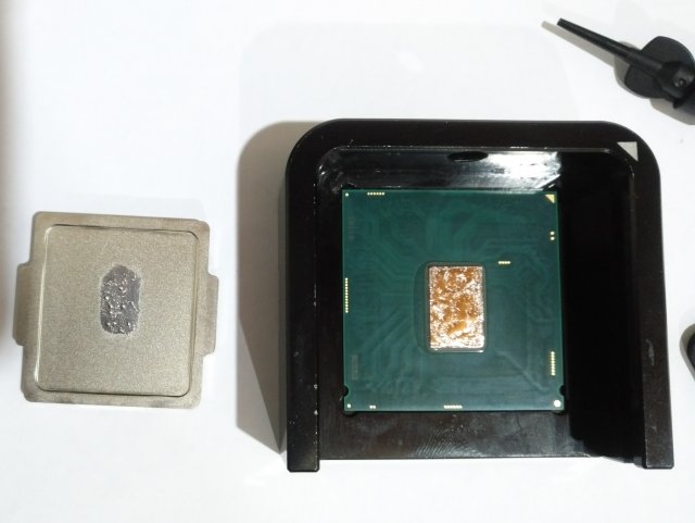

با سلام
دلید پردازنده 7700K با ابزار دایمیت 2  که بصورت امانتی همراه با چسب از جناب بهمنیان دریافت کردم و با خمیر گریزلی کانداکتونات که از ایشون خریداری شد انجام دادم ،
IMG_20180111_123022.thumb.jpg.f94c95518c2e2ec724e04cd94fa29887.jpgIMG_20180111_210721.thumb.jpg.6c132d1d1227dc751453fa36f39feecb.jpg

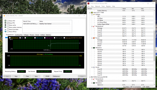

و نتایج تست دما که واسه من حدود 15 درجه نسبت به قبل از دلید اختلاف پیدا کرده
کولر پردازنده بادی مدل Le GRAND MACHO RT
فرکانس پایه  تحت بیشترین استرس وارد به پردازنده با برنامه AIDA64 بمدت 10 دقیقه حداکثر دما 59 درجه
اور 5  گیگاهرتز بیشترین دما تحت استرس پردازنده با برنامه AIDA64 به مدت 10 دقیقه  68 درجه
با برنامه Intel(R) Extreme Tuning Utility هم در حالت اور با فرکانس 5 گیگاهرتز حداکثر دما در مدت 10 دقیقه استرس 72 درجه بدست اومد.

در 9 ساعت قبل، mrp7 گفته است :
درود، چسبی که استفاده کردید چی بود؟
سلام، چسب رو آقای بهمنیان زحمت کشیدند تهیه کردند و فرستادند، چسب تسلاسیل
در 3 ساعت قبل، AminC گفته است :
احسنت. تست ایدا64 فقط تیک استرس FPU رو بزنید و نتیجه رو اعلام کنید. خمیر زیر کولر چی هستش؟
خمیر زیر کولر چیل فکتور 3 است که واسه خود کولره، دما بعد از 10 دقیقه استرس تحت FPU  شد 63 درجه، دمای قبلی که 59 اومد بود هر چهار تیک اول رو زده بودم.

در ۱ ساعت قبل، AminC گفته است :
بسیار عالی ولتاژ هسته چقدره؟
خواهش میکنم،
CPU Vcore  = 1.14

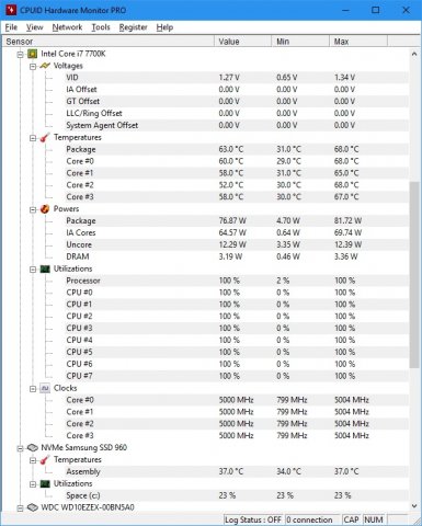

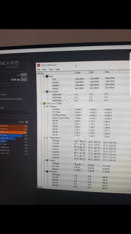

کاهش دمای بیش از 20 درجه پردازنده 8700K در فرکانس 5.0GHz ولتاژ 1.36V
خمیرهای مورد استفاده: Prolimatech PK-3 و Thermal Grizzly Conductonaut.
مشخصات سیستم:
CPU: Core i7-8700K @ 5.0 GHz
M.B: ASUS Maximus X Hero Wi-Fi AC
RAM: G.Skill Trident Z 3600MHz CL16 DDR4 2x8GB
Graphics: ASUS GTX 1080 Ti Strix OC 11 GB
Storage: Samsung 960 EVO 250GB
Storage: Samsung 960 EVO 1TB
CPU Cooler: Cooler Master MasterLiquid Pro 240
PSU: Cooler Master V750
Case: Cooler Master MasterCase Pro 6
با تشکر از آقای بهمنیان عزیز که لطف کردند و der8auer Delid-Die-Mate 2 در اختیار من گذاشتند.

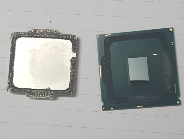

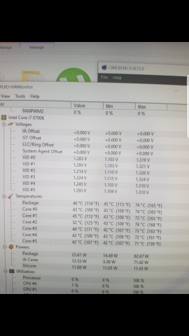

یک عدد thermal grizzly conductonaut بهمراه gc-extreme ازجناب بهمنیان برای دلید پردازنده 8600k تهیه شد که بوسیله rockit88 عمل دلید صورت گرفت نتایج تست بصورت زیرروی مادریورد msi z370 gaming m5 فرکانس 4.9 بهمراه کولر noctua nh-d15 تک فن تست شده است ولتاز اور هم روی حالت پیش فرض مادربورد (1.410)  است قبل ازدلیت پردازنده روی فرکانس 4.6 ولتاژ دستی 1.280 با برنامه  intel extreme tuning utility بعد از 10 دقیقه تست دمای پردازنده به 72 درجه سانتی گراد میرسید دمای VRM مادربورد هم درهمه تستها نهایت 64 درجه سانتی گراد هست با تشکر فراوان از جناب بهمنیان عزیز
( intel extreme tuning utility) مدت زمان تست 1 ساعت
(RealBench )  مدت زمان تست 15 دقیقه
(AIDA64 Extreme)  مدت زمان تست 15 دقیقه

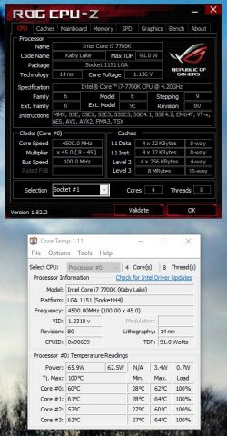

یک عدد   Thermal Grizzly Conductonaut و Gelid GC_Extrrme از جناب بهمنیان خریداری و دستگاه دلید کرایه شد برای cpu i7 7700k.نتایج به شرح زیر است.خیلی ممنون از جناب بهمنیان که این امکان رو فراهم آوردند.
نتایج قبل و بعد از دلید بر دو فرکانس 4.5 و 5.کولر پردازنده nzxt
Kraken X62

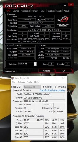

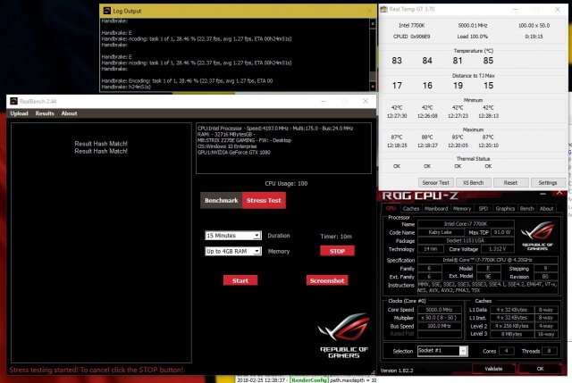

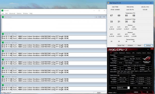

Delid  پردازنده 7700K با ابزار der8auer Delid Die Mate 2  که بصورت امانی همراه با چسب از جناب بهمنیان دریافت کردم و با خمیر Liquid Ultra که از قبل تهیه کرده بودم انجام شد .
خنک کننده noctua nh-d15
دمای لود در فرکانس 4400 مگاهرتز (پیش فرض) حداکثر 69 درجه ی سانتی گراد
دمای لود در فرکانس 5000 مگاهرتز (اورکلاک) حداکثر 87 درجه ی سانتی گراد (پایدار)
دمای لود در فرکانس 5100 مگاهرتز (اورکلاک) حداکثر 88 درجه ی سانتی گراد (ناپایدار با ولتاژ Auto)
دمای لود در فرکانس 5000 مگاهرتز (اورکلاک) حداکثر 88 درجه ی سانتی گراد (تست Real Bench و پایدار)
فرکانس 5 گیگاهرتز قبل از این قابل دسترسی نبود و پردازنده حتی در فرکانس 4800 هم با رسیدن به دمای بالاتر از 102 درجه Throttle میکرد و فرکانس کاهش می یافت.
با تشکر از جناب بهمنیان
