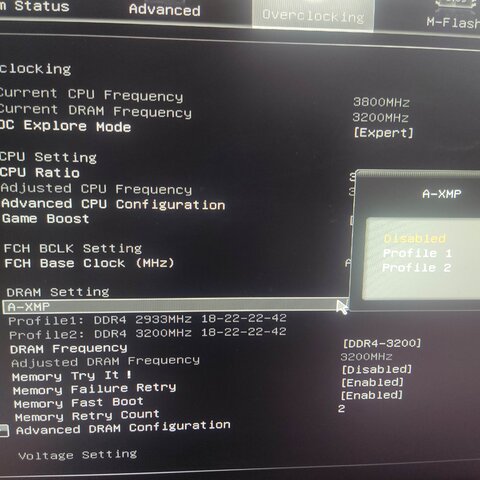

دوست عزیز اگر میخواین اصولی باشه با رم دیگه در فرکانس 3200 تست کنید. ترجیحا رم ساده یعنی بدون xmp بردارید که هم ارزون تره هم میتونید مثلا اگر 2666 هست راحت بزارید روی 3200 و استفاده کنید. اگر اوکی بود رمهاتون رو بفروشید و اون مدل رم رو تهیه کنید. برا این میگم چون ممکنه ایراد از کنتلر برد هم باشه. اگر رم در دسترس ندارید به یک فروشنده مراجعه کنید و بهشون اعلام کنید که با این شرایط خریدارم اگر مشکل نداشت وگرنه عودت میدم. اگرم کمی حوصله داشتید رمهاتون رو با فرکانسهای مختلف و در ولتاژهای مختلف تست کنید.منظورم فرکانسهای بالاتر از پایه هست و با هر فرکانس و ولتاژی که پایدار بود استفاده کنید. این مورد رو بهتون یادآور بشم که اگر چه تفاوت رم 3200 با 3600 و بالاتر زیاد نیست برعکس تفاوت رم 2133 یا 2400 با 3200 به بالا زیاده. 2400 پهنای باند 36000 مگ داره و 3200 پهنای باند 48000 مگ . در آخر سعی کنید بایوس بردتون رو هم آپدیت کنید. احتمال این که مشکل حل بشه هست

در ضمن حتما دقت کنید و بهتره رمها توی اسلت a2 و b2 باشه . به ترتیب دومی و چهارمی بعد از سی پی یو. شاید علت عدم کار کردن توی فرکانس xmp اینه که توی اسلت اول و سوم گذاشتید چون اون اسلتها نمیتونن بیش از 2400 و بعضا 2666 رو آپ کنن.
12700 چون نسخه ضریب بسته هست نمیتونه بیشتر بزنه.بله نسلهای جدید خودش دو حالت داره به احتمال زیاد. حالا یا مثل عکس زیر توی بایوس پیشرفته بخش آورکلاک هست یا اگه بایوس اول کار باشید به صورت کلیک هست.
پس مشکل رم هست. رم شما xmp 3400 داره و بردتون و سی پی یوتون نه این که نتونه ولی طبق دیفالت سازنده که اینتل باشه نمیخاد بیشتر از 3200 بره. شما بزار روی xmp تا بیاد روی 3400 بعد دستی بکش رو 3200 فرکانس رو حل میشه. فقط اول بزار رو xmp تا تایمینگ و ولتاژ رو ست کنه بعد بزار روی 3200
سلام دوست عزیز برد شما تا 3200 رو دیفالت باید ساپورت کنه منتها باید دید رمها و cpu شما چیه. اگر سی پی یو سری k باشه فرکانسهای بالاتر از 3200 هم میزنه ولی اگه ضریب بسته باشه خیر. بهتره طبق صحبت دوستمون که در بالا گفتند پروفایل xmp رو فعال کنید چون این طور که میفرمایید رمهای شما xmp داره که دیفالتش 2133 هست. در حالت xmp ولتاژ هم تغییر میکنه و از 1.2 به بالای 1.35 میره ولی شما دستی بالا ببرید باید ولتاژ هم بالا ببرید و همین طور اگر تایمینگ مناسب نباشه اونم باید تغییر بدید. بهتره xmp رو فعال کنید که اکثرا دو حالت دارند یک و دو. بزارید روی دو میره 3200 و یک 2933 یا کمتر. اگر دو پایدار نبود بزارید رو یک. تفاوت زیادی بینشون نیست

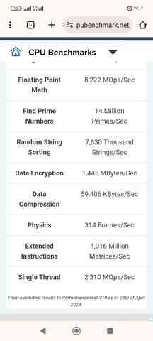

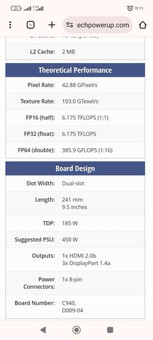

سلام میخوام بدونم این سیستم rx580 رو میاره
blooder پاسخی برای Amir18 ارسال کرد در تاپیک : بحث در مورد کارت گرافیک ( VGA )
بسته به بازیها داره ولی در کل طبق صحبت میلاد گلوگاه هست خصوصا در بازیهای جدید که اکثرا سی پی یو محور هستند. بنده 6100 رو با 580 بسته بودم اکثر بازیها اوکی بود و گرافیک کامل زیر لود میرفت و سی پی یو 60 تا 70 درصد ولی بعضی بازیها برعکس میشد. در کل اگر میخواید بدونید که کارت با سی پی یوتون باتلنک ایجاد خواهد کرد یا خیر به جای رفتن به سایتهای ماشین حساب باتلنک در سایت تک پاور آف میزان قدرت خام fp16 گرافیک رو مشاهده کنید که کارت 580 چیزی حول و هوش 6 ترافلاپس هست و بعد در سایت پاسمارک میزان امتیاز فیزیک سی پی یوی مورد نظر رو ملاحظه کنید که 7100 بالای 300 فرم بر ثانیه. این دوتا باید بخونه با هم. 580 که 6 ترا فلاپس هست باید فیزیک سی پی یوی مورد نظر 600 باشه وگرنه باتلنک زیاد خواهد بود و به مشکل میخورید. البته همه اینا نسبی هست و بستگی به بازی داره. در بازیهایی مثل رزیدنت 2 و 3 ریمیک سی پی یو اصلا زیر لود نمیره ولی در رزیدنت 4 که گرافیک جالبی هم نداره قضیه برعکس میشه و سی پی یو رو زیر لود میبره. -
