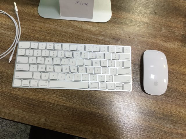

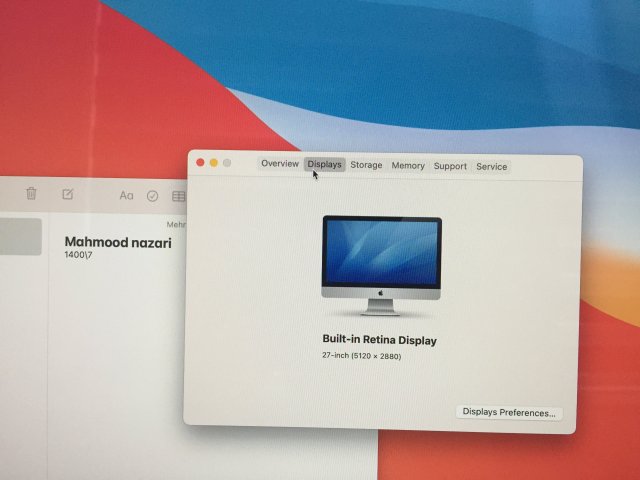

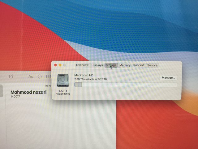

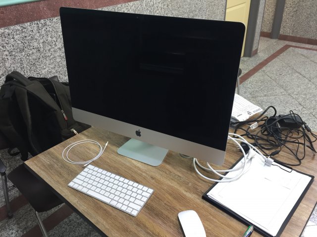

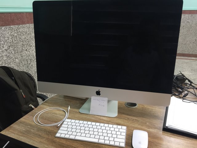

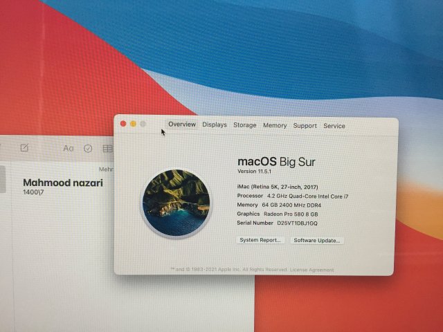

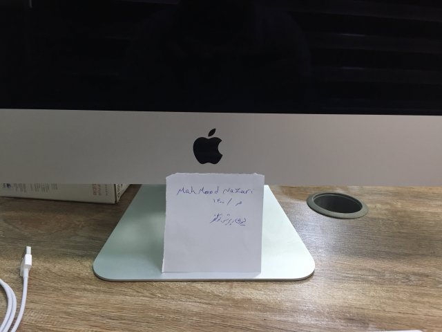

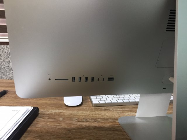

  4. با سلام و درود با فروش یک دستگاه آیمک نایاب خدمت دوستان هستم مدل دقیقشو نتونستم پیدا کنم CPU:i7 quad 4.2 27 inch GPU:radeon pro 580 8GB ram:64gb 2400 drive:3.12TB display:5K retina توضیحات: دستگاه داخل استودیو بوده و بیشتر جنبه تو چشم مشتری داشته و کم باهاش کار شده و الان دیگه نیازی بهش نیست. دستگاه به شدت تمیز هست و خط و خش نداره به همراه موس و کیبرد فابریک و کابل لایتنینگ و برق با کارتن و وسایل توضیحات کامل داخل عکس ها هست قیمت دست دوم توی ایبی حدود 2000 دلار هست و خلاصه خیلی کالای نابی هست، بیشتر همرده های این دستگاه هم بدون گرافیک هستن، اما این rx580 داره و دیگه همه چی تمومه! قیمت پایه:61.500 گام:500 فوری:65 نکات: هزینه و مسئولیت ارسال در تهران با بنده، شهرستان ارسال به بنده و مسئولیت به عهده خریدار از آنجایی که دستگاه در اختیار بنده نیست، امکان انصراف ار فروش هست فقط اول واریز، مگر دوستان معتبر و عزیزان تهرانی که حضوری برای تست و تحویل مراجعه میکنند عکس با نام کاربری:
