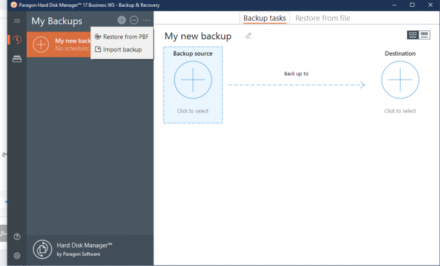

MAhmoOD Nazari پاسخی برای Saeed1980 ارسال کرد در تاپیک : بحث های نرم افزاری
درود من با paragon disk manager این کارو انجام میدم ویندوز رو با تمام برنامه ها و بدون نصب درایور یکبار نصب کردم، بعد بکاپ گرفتم نرم افزار paragon رو به صورت win pe هم بوتیبل کردم و راحت ریکاوری میشه کرد(فقط یکم بخش ریکاوریش گیج کننده بود) نسخه winpe رو ازینجا میتونید بگیرید و با rufus بوتیبل کنید https://www.softgozar.com/WebPage/Download.aspx?SoftwareId=700&Title=Paragon-Hard-Disk-Manager-17-Advanced-17-13-1-WinPE-Edition-HD-Manager-15-Premium-BootCD-macOS برنامه پاراگون رو هم که با سرچ ساده میشه گیر اورد. نحوه بکاپ گرفتنش هم رابط ساده ای داره و برنامه رو ببینید متوجه میشید چه جوری از ویندوز و پارتیشن های بوتش بکاپ بگیرید(طبیعتا قبلش ویندوز رو حاضر و اماده و بدون درایور باید نصب کنید) برای ریستور کردن هم اون سه نقطه رو بزنید و با import فایل job مربوط به ایمیج رو بزنید، بعد دوباره به صورت تصویری مشخصه، درایو های مقصد برای بازگردانی رو انتخاب میکنید و تمام. یه گزینه adjust OS هم داره که اخر کار میزنید تا ویندوز با سخت افزار جدید مچ بشه فقط قبلش درایو مقصد رو باید از بخش operations(سمت چپ منوی سوم) اماده کنید(به کل یک درایو رو فرمت کنید یا یه پارتیشن با حجم مناسب آماده کنید)- 10 ارسال

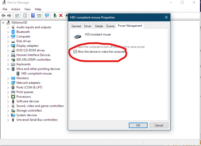

خاموش نشدن کیس در بعضی زمانها
MAhmoOD Nazari پاسخی برای mohammad7966 ارسال کرد در تاپیک : مشکلات و خطاهای سیستم
درود بعد شات داون کردن، همچنان تصویر دارید یا هیچ تصویری از سیستم نمیگیرید؟ منم چنین مشکلی داشتم.ولی جوری بود که انگار سیستم ریستارت میشد و دوباره از نو میومد بالا. اینجوری حل شد: از توی دیوایس منیجر، بگردید هر دستگاهی که چنین گزینه ای داره رو غیر فعال کنید. تمام موس و کیبرد ها و دستگاه های کنترلی و کارت های شبکه این گزینه رو دارن، اگه اینارو هم غیر فعال کردید و بازم جواب نداد، مشکل یا از پاور هست یا مادربرد که سینگال power-on پاور رو قطع نمیکنه. بایوس مادربرد رو ریستارت کنید و یکبار ویندوز هم عوض کنید، باید حل بشه- 18 ارسال
