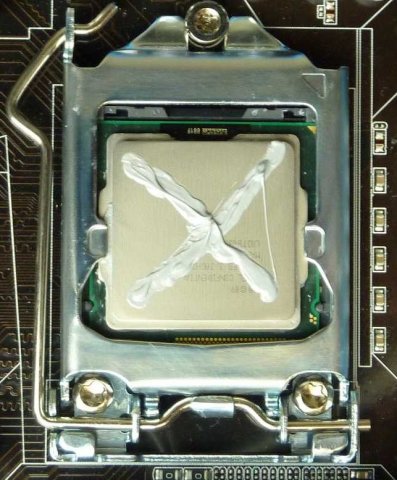

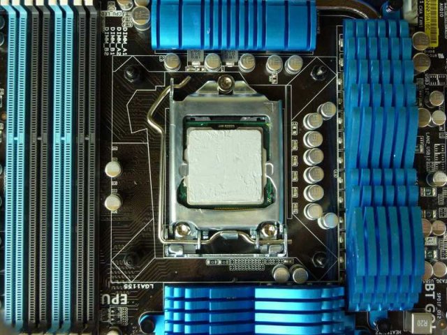

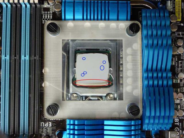

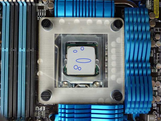

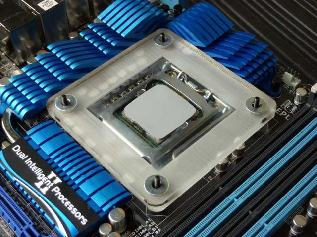

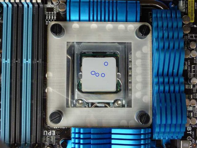

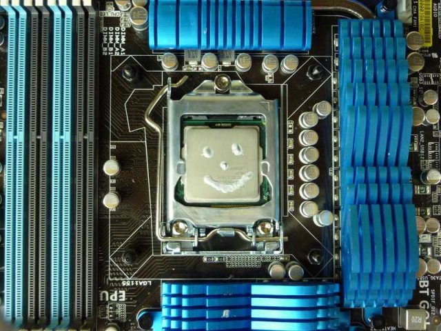

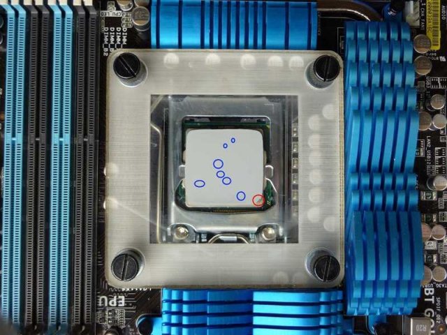

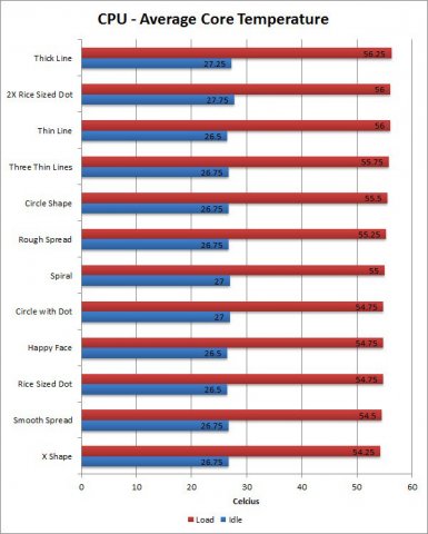

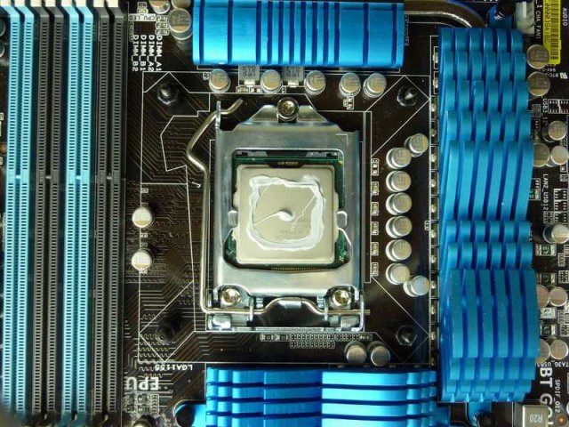

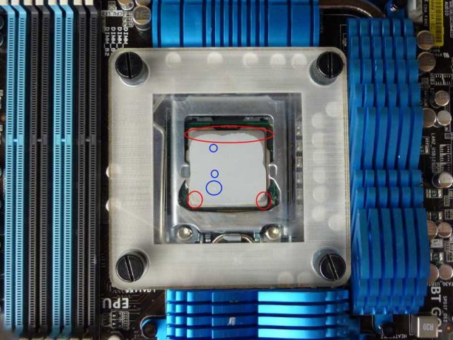

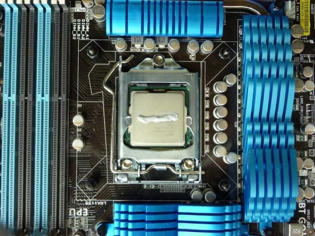

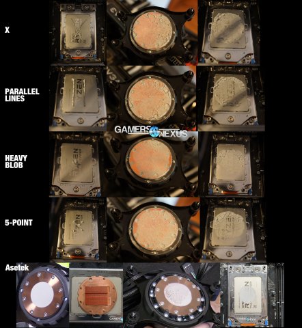

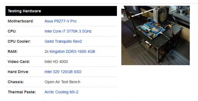

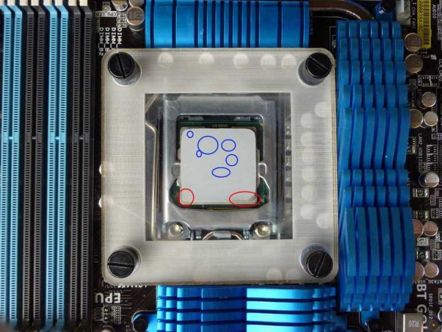

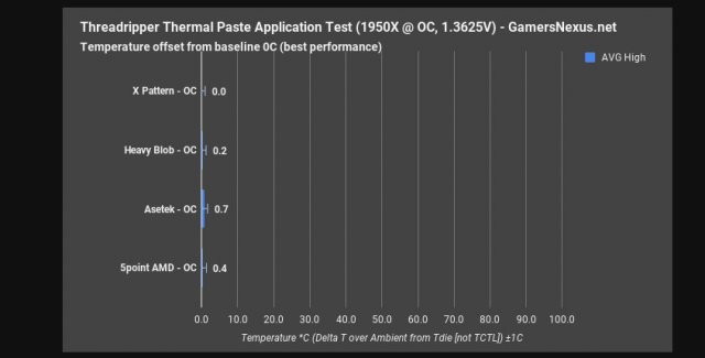

با تشکر از اقا معین عزیز ، تاپیک جامع وکامل ،این دو مورد هم با اجازه شما برای مطالعه دوستان : روشهای مختلف استفاده از خمیربه همراه بنچمارک در پردازنده های  AMD’s Threadripper 1950X وintel cori7 3770k 3.5ghz
در این روش از یک صفحه اکریلیک با ضخامت 3/8" برای مشاهده حباب ایجاد شده و پخش شدن خمیر پس ازاعمال روش استفاده شده مشخصات سخت افزار در عکس، نرم افزارها prime95وfurmark
توضیح مختصر برای هرروش:
درشکل1 یک نقطه دروسط به مقدار کم ( دانه برنج)
 شکل 2 مقدار دوبرابر شماره اول
درشکل 3 خط نازک دروسط
در شکل 4 خط ضخیم در وسط
درشکل 5 استفاده از 3خط نازک
درشکل 6 الگوی مارپیچ
در شکل 7 حالت معمولی بدون صاف کردن خمیر
در شکل 8  لایه نازک خمیر که صاف شده
در شکل 9  روش ضربدر
در شکل 10 دایره
در شکل 11دایره با نقطه دروسط
در شکل 12 چهره خوشحال!
 در تصاویر حباب های هوا با رنگ ابی روشن و مناطق خالی  با دایره قرمز نمایش داده شد ،در تصویر شماره 9  روش x shape  با توجه به گسترش خمیر ( مرکز به اطراف) ، کوچکترین و کمترین حباب هوا به همراه پوشش کامل سطح پردازنده ایجاد شد .در نمودار میانگین دمای ثبت شده این روش در حالت بیکاری 26.75 ودر حالت لود کامل 100 درصد54.25 بوده است
روش x shapeبرای پردازنده های اینتل socket 2011  با به کاربردن ضخامت بیشتری از خمیر برای هر خط قابل استفاده است .
در مورد نحوه و شرایط تست هم در سایت به طور کامل توضیح داده شده.
pic_disp_php.thumb.jpg.ba673595ecfba9614f6b61ea37c932cf.jpgpic_disp.phpvhfh.thumb.jpg.36e4ff1a10fed865c2b49d16b17d856e.jpg
pic_disp.phpggg.thumb.jpg.eced7f43b44b2cfdc840d6b96cffd156.jpgpic_disp.phpgggggg.thumb.jpg.dab35ed0511da5681f343af03ebd9b24.jpg
Rice sized dot in the middle1
2x rice sized dot in the middle 2
Thin line across the middle 3
4Thick line across the middle
5 Three thin lines
6 Spiral pattern
7 Roughly spread across CPU
8 Smoothly spread across CPU
X shape 9
10 Circle shape
11 Circle with dot in the middle
12 Happy face
مشاهده اثرروش پس از نصب اکریلیک شماره ها از سمت راست 1 تا 12
1
13.thumb.jpg.1310e4044bada8966625378f05713a77.jpg14.thumb.jpg.e3462184133b0af112f5675fbf498725.jpg15.thumb.jpg.0826958e848bb6e20239af5a1f8715fc.jpg
16.thumb.jpg.f73eba446e74b8eb081f12b7491a8a72.jpg17.thumb.jpg.b21ea0c5fa519711b1eb97ffdaf22549.jpg18.thumb.jpg.35ebde544d20b006ef7936629086af4f.jpg19.thumb.jpg.e26e5ee46827176c544bedb9a97db39e.jpg20.thumb.jpg.3ea56df68e8138be3d341fb2d9727178.jpg21.thumb.jpg.1e35a4826cfc9bab9c1bc82d1dd3edf7.jpg22.thumb.jpg.d202f3381c9662fe208a18bc137b66fb.jpg23.jpg.92503a803c054f31c007522478838c76.thumb.jpg.b031ffbba343a02a8fe646d5beafebe8.jpg24.thumb.jpg.72edff118c91dfd7971069212e21535c.jpg
بهترین بازده وکارایی در روش
X Shape
https://www.pugetsystems.com/labs/articles/Thermal-Paste-Application-Techniques-170/
