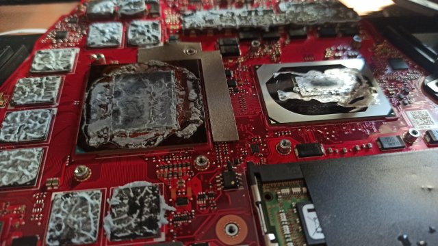

آقا هر کاری کردم نشد ایراد داره حتما اون لکه ها باید از بین برن ممنون میشم راهنمایی کنید
میتونید رو همون سوکت برد که هست از پد الکلی و برای برداشتن آثار از دستمال نخی نرم استفاده کنید.
من توصیه نمی کنم که پردازنده رو از جا خارج کنید و با محلول دیگه تمیز کنید چون احتمال داره حین تمیز کاری به پین ها آسیب بزنید.

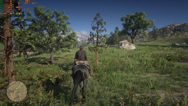

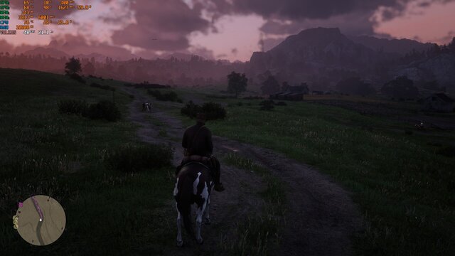

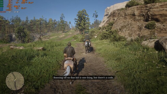

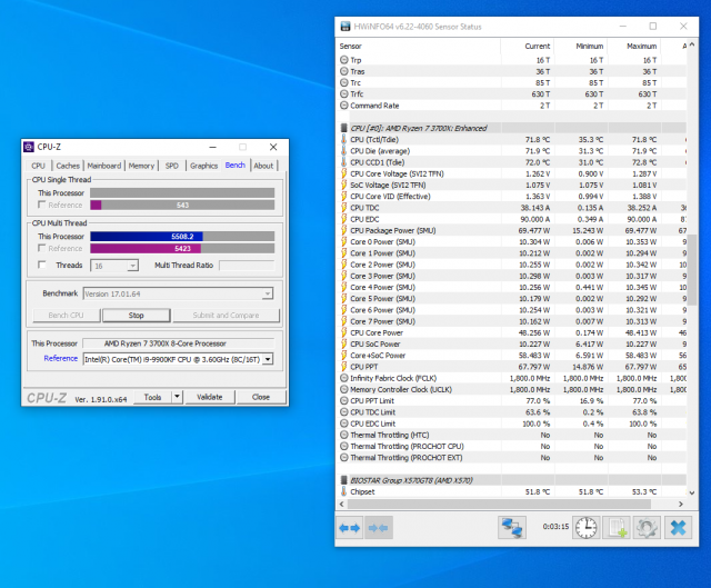

سلام
برای رایزن 3000 بنظرم حتماً undervolt کنید , تقریباً تا -0.100 offset پرفورمنس تغییری نمیکنه ولی دما پایین تر میاد. به جای core temp هم که فقط دمای Tctl رو گزارش میده  بهتره از hwinfo/ryzen master استفاده بشه. درایور چیپست amd و پاور پلن amd ryzen balanced هم باید نصب باشن.
یه نمونه 3700x آندرولت شده با aio 120 دوزاری گرین و xmp 3600 16 16 16 36  :
دمای حین بازی هم حدوداً 60 هست.
لینک به دیدگاه
Share on other sites
در 7 ساعت قبل، Aimbot گفته است :
سلام
تست با hwinfo
Undervolt هم کردم ،با تست cpuz مشکلی نبود و دما نهایت تا 70 میومد ولی زیر تست Fp64-ray-trace بعد از 2 مرتبه تکرار سیستم فریز میکنه.(نرم افزار aIda64)
بنظرم دست به تنظیمات ولتاژ زده نشه خیلی بهتره،این دما هم تا موقعی که مشکلی ایجاد نکنه ایرادی نداره.
