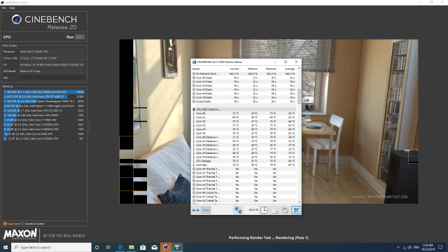

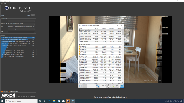

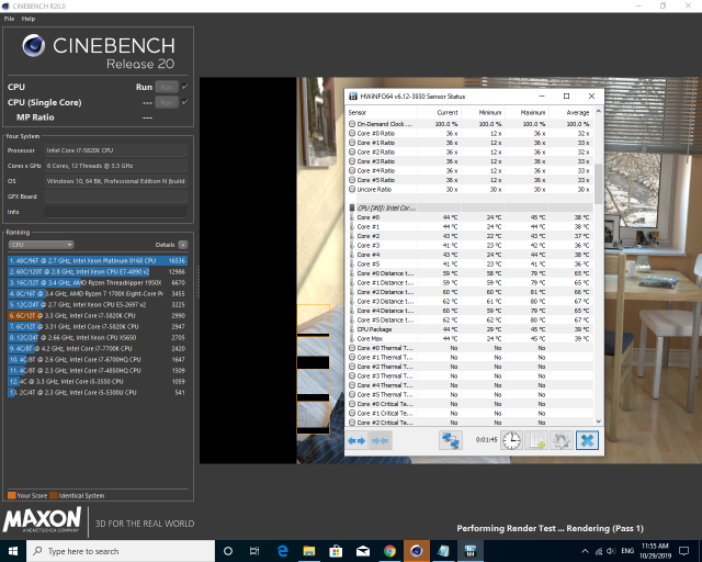

من 1700x  داشتم با مادربرد f350
این تست دما با کولر نوتوس 400
این دما برای سی پی یو شما خیلی بالاست
با همون فن معمولی فکر نکنم باید بالای 65 یا 70 باشه

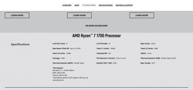

بازم میگم دوست عزیز
دمای پردازنده با اینکه بالاست ولی بازم به حدی نرسیده که آسیبی برسونه.
توی تصویر فرکانس پایه هم مشخصه که ظاهرا برای شما به 3.3 رسیده.
فرکانس بوست شما به خنک کار کردن پردازنده بر میگرده که میتونه تا 3.7 برسه. که اگه میخواید عملکرد بهتری داشته باشید خنک کننده بهتر تهیه کنید.
خنک کننده بادی هم تو همین تاپیک نوتوس 400 گذاشتن که دما رو خیلی پایین اورده بود.
خنک کننده بادی میتونید بگیرید ولی حداقل 4 تا لوله مسی داشته باشه و از هر دو طرف هم بشه فن وصل کرد؛ اگه تو این شرایط دو تا فن با دمندگی خیلی خوب بذارید در حد بهترین واتر کولر های 240 کار میکنه و جیبتون هم آسیب کمتری می بینه.
موفق باشید.

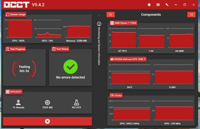

من هم 1700 دارم با کولر خودش
موقع رندره از 65 بالا تر نمیره شاید شما مشکل از کولرت باشه

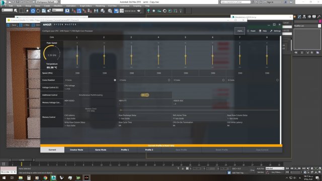

در 7 ساعت قبل، Mansbrz گفته است :
این هم دما با برنامه amd master ولی هرچی گشتم سرعت فن رو پیدا نکردم
تو حالت عادی 35-39 هست
دماتون بالاست ! ولتاژتونم پایینه تازه دارین این دمارو میگیرین !!! لطف کنید اول از همه ویندوز اگر روی حالت High Perfomance هست تغییرش بدین به Balance ! ببینید چقدر تاثیر داره.دوم  خمیر بین فن و سی پی یو رو عوض کنید با دقت احتمالا دماتون بیاد پایین.با خمیر خوب اینکارو بکنید.سوم اگر دیدید بازم دما بالاست ، یک فن 300-400 تومنی معمولی (نیاز به یک میلیون هزینه نیست !) بذارید.اگر به اون مرحله رسید بگید که راهنماییتون کنیم چه فنی بگیرید.
اگر می خواین فن سی پی یو رو سرعتشو بیشتر کنین برین توی Bios و اینکارو انجام بدین ، بذارین روی آخرین سرعت و تست کنید ، بعد کمش کنید ببینید تا چقدر بهتون 80 میده ! موقتا تا کارای بالا رو انجام بدین.

در ۱ ساعت قبل، Mansbrz گفته است :
ببینم چیکار میکنه این مار خوش خط و خال
کولر مبارکتون باشه قدرت خنک کنندگیش فوق العادست حتی مصرف 140 واتی پردازنده من براش معمولیه و دما نرمال هست دوستان می دونن اورکلاک 5820k به فرکانس 4500 کار هر ایرکولری نیست در حد یک واتر 240 قشنگ جوابگو هست فقط حتما در خمیر زدن دقت کن که تمام سطح پردازنده رو پوشش بدی پردازنده های رایزن که اور نمیشن پس شما روی دمای زیر 50 حساب کن من خودم حالت معمولی با کم کردن ولتاژ زیر لود 100 درصد به دمای خنده دار 44 درجه رسیدم!
ویرایش شده توسط matrix.trixx

سلام، در مورد اون دماهای بالای 100 ،
بطور کلی مادربرد های متفاوت، تعداد و انواع مختلفی از سنسورها رو دارن، این نرم افزارها جوری طراحی میشن تا معمولا" بتونن تمام اونها رو پوشش بدن و بخونن، وقتی میبینی بعضی جاها دماهای پرت و پلایی رو نشون میده معنیش اینه که اون سنسور مورد نظر یا وجود نداره (و نرم افزار داره یه دمای دیفالت رو الکی نشون میده) یا اون نرم افزار داره اشتباها" یک سنسور مربوط به ولتاژ رو میخونه اما داره عدد رو بصورت دما نشون میده(دلیل این اشتباه هم میتونه این باشه که بعضی سنسورهای داخل مادربرد ها بصورت یونیورسال توسط نرم افزار ها قابل خوندن نیستن و نیاز به سنجش دستی دارند) یعنی مثلا اون 105 و 106 ها در واقع 1.05ولت و 1.06 ولت هستن و مربوط به چیزی جز دما هستند اما نرم افزار داره اونها به اشتباه در قالب دما میخونه
ویرایش شده توسط Farjam
