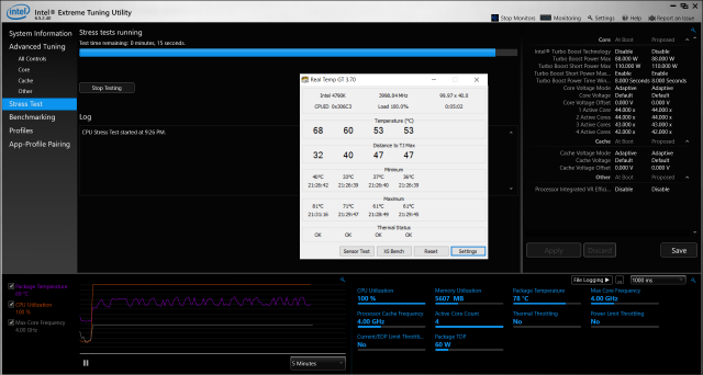

پردازنده 3600x
برد strix b450f
کولر masterliquid pro 240 rgb با فن های بی صدای deepcool rf120m
Vcore offset - 0.1v
دما قبل از offset در cinebench r20 حداکثر برابر با 72 درجه
بعد از offset حداکثر برابر با ۶۶ درجه
نتیجه تست در تصویر رنگ قرمز قبل از offset و رنگ آبی بعد از offset !!
8 درجه کاهش دما بدون افت راندمان. عالیه

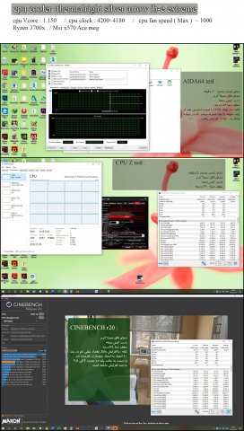

مجددا سلام
با توجه به اینکه تصمیم گرفتم واتر بخرم
اونم واتر 120 که بعد از بررسی هایی متوجه شدم کیسم میتونه تا 240 هندل کنه
که بازم ابتدا نظرم روی گرین بود کم کم رفتم سمت کولر مستر
و اونم وقتی بنچمارک ها را میدیدم منصرف میشدم
نهایتا یه سیلوراستون 240 خریدم
اما قبل از تعویض کولر
آخرین تست های دما را هم گرفتم
دقت کنید توی عکسی که با فتوشاپ ادیت شده دور فن حدود 1000
و کاملا ساکت، عکس اول را کامل باز کنید چندتا تست داره
توی عکسی که با گوشی از مانیتور گرفته شده دور فن حدود 2000 و واقعا پرصدا که حدود 6 درجه کاهش دما داشته

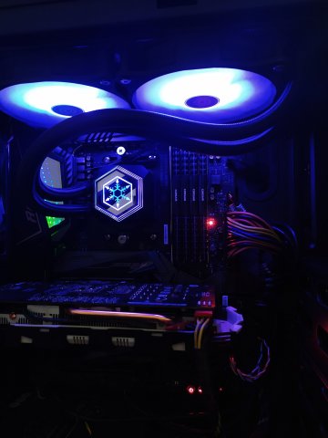

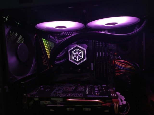

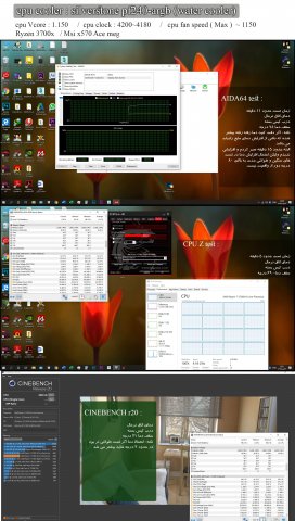

خب واتر کولر silverstone هم با زحمت فراوان
با توجه به اینکه کیس من نسبتا قدیمی بود و زیاد توی بحث رادیات مناسب نبود (cooler master c690)
و اینکه ارتفاع کیس خصوصا فضای بالای مادربورد کم بود و رادیات و فن به هیت سینک مادربورد گیر میکرد
بعد از چند ساعت تلاش و چند تا سوراخ کاری روی سقف کیس
تونستم سیستم را با واتر کولر جدید ببندم
در خصوص واتر کولر با مدل دقیق silverstone pf240-argb
اگر بخوام خلاصه بگم
توی بنچمارک ها و بررسی ها توانمندی این کولر در حد کولرهای کورسیر بوده و از مدلهای بالا رده کولرمستر مثل میراژ بهتر
اما در کل بسته بندی زیاد جالبی نداره
کیفیت رادیات خوبه
کیفیت لوله رابط خوبه ولی زیاد حالت مانور نداره و انعطاف پذیر نیست
بدترین قسمت کیفیت پلاستیک روی پمپ هستش که میزنه تو ذوقتون
نصب خود پمپ بسیار راحت بود (am4)
و سطح صاف زیر پمپ نیز هم بزرگ بود هم کاملا صیقل
یکی از خوبیای دیگش نقش و آرم روی پمپ هستش که از 4 جهت قرینه بوده و شما هر جور پمپ را نصب کنی مشکلی از جهت نام یا آرم. برند نداری
نتایج تست و عکسهایی از خود پمپ را واستون پیوست میکنم
صدای فنش توی دور بالا  خوبه و براحتی قابل تحمل ولی من محدود کردم در حد 1200
افکتهای نوری هم جالبه
دمای اتاق از روزی که با ترمالرایت تست گرفتم کمتر بود
و توی تستهای سنگین دما رفته رفته بالاتر میره که از معایب واترها است
اما توی این دور فن از ترمال رایت نتایج بهتری داره کلا
که میتونه بدلیل دمای. اتاق یا نو بودن خمیر هم باشه و شاید هم کلا پرفورمنسش بالاتر باشه
ضمنا خمیر از نوع nuctoa استفاده شده و یک عدد فن 14 هم بالای رادیات به دفع حرارت و گردش هوا کمک میکنه

سلام دوستان بنده سی پی یو 4790K دارم، برد هم Asrock B85 Killer هست، کولر هم Tuniqu Tower 120 Extreme هست، خمیر مورد استفاده هم Z9 هست که اخیرا خریداری شده، تهویه کیس هم استاندارد هست، دیپ کول کندومن، دو فن 120 جلو به سمت داخل، دو فن 120 بالای کیس و یک فن 120 هم پشت کیس، دقیقا پشت کولر قرار داره، مشکل دمای نسبتا بالای سی پی یو داخل بازی های روز مثل NFS Heat یا COD MW 2019 هست که بعضا تا 85 درجه و گاهی به صورت فقط لحظه ای تا 90 هم میره. تست استرس XTU هم 5 دقیقه میگذارم هسته اول دماش تا 100 بصورت لحظه ای که TjMax هست میره، این دمای هسته ها بعد از تست استرس XTU هست که خوب دمای ماکسیمم هسته ها مشخصه و سی پی یو Thermal Throttle میده :
کولر درست سوار شده، ازین جهت مطمئنم چون بار اولم نیست که این کارو می کنم و وسواس و دقت زیادی موقع زدن خمیر و گذاشتن به خرج میدم. حالا می خواستم بدونم دوستان و عزیزانی که مهارت و تجربه تو زمینه آندرولت دارن، راهنما یا ویدئویی هست داخل وب که توصیه کنند، منبع انگلیسی باشه هم هیچ مشکلی نیست، فقط جامع باشه، یا اگر بتونن همین جا راهنمایی کنند. من خودم فعلا توربو بوست رو از داخل بایوس غیرفعال کردم و کلاک ماکزیمم روی 4 گیگاهرتز هست الان که خوب باعث شده دما کاهش محسوسی پیدا کنه بطوریکه با تست استرس 5 دقیقه XTU ماکزیمم دما از 80-82 بالاتر نرفت. خوب این قضیه غیرفعال کردن توربو بوست باعث کاهش محسوس کارایی پردازنده میشه آیا؟
داخل این عکس هم مشخصه تست رو بدون Thermal throttle پاس کرد:
حالا سوالی که بنده دارم اینکه که آیا میشه با آندرولت و فعال بودن توربو بوست، کاهش دما داشت؟ ممنون میشم دوستانی که وارد هستند راهنمایی کنند. چون من تابحال اصلا وارد مباحث اور و اندرولت نشدم به اون صورت، جسته و گریخته مطالبی رو دیدم فقط داخل همین فاروم و مطالب وب، می خوام بدونم آیا ریسکی داره این کار یا خیر، چون خونده بودم که نهایت اینه که کاهش تا جایی انجام میشه که به ولتاژ و ضریب ناپایدار برسی و با ریبوت میشه به آخرین مقدار پایدار برگشت. حالا نمی دونم که دارم درست می گم یا نه؟
ویرایش شده توسط Games_OD
لینک به دیدگاه
Share on other sites
لینک به دیدگاه
دوست عزیز اندرولت هم تاثیر انچنانی روی دمای سی پی یو شما نخواهد داشت تنها راه دیلید کردن سی پی یو هستش
