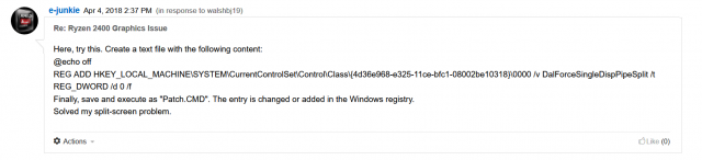

  3. امیر جان تست کردم فرقی نداشته. ظاهرا دو ماهه که AMD هیچ درایور جدیدی برای Riven Ridge نداده. واقعا این شرکت در بخش نرم افزاری فاجعه است. https://overclock3d.net/news/gpu_displays/amd_hasn_t_released_new_radeon_drivers_for_raven_ridge_since_launch/1
  4. بله من D-SUB رو هم چک کردم مشکل همینطوری خودشو نشون میداد. باید به قول شما روی یه مادربرد دیگه ترجیها از نسل جدید تست بشه و یا پردازنده ی دیگه. این دو تا آخرین راهکاره.
  5. بله، این تصویر درایور های اون ورژن خاصه: که در هنگام نصب درایورگرافیک، از نصب مجدد درایور های موجود خودداری کردم: - یک مرتبه هم فقط display driver خالی رو زدم نصب بشه. - یک مرتبه هم گذاشتم همه اش نصب بشه. - یک مرتبه هم فقط HDMI و AUDIO DRIVER خالی رو نصب کردم. در هر 4 حالت ممکن مشکل پابرجاست.
  6. این کار رو تست کردم چندین مرتبه فایده نداشت.
  7. ممنونم از لینکی که قرار دادین بله همین مشکل هست. اما دو تا راه حل پیشنهادی رو هم الان تست کردم فایده ای نداشت، یکی اون hot.fix و دیگری نصب درایور چیپست اون ورژن خاص و سپس نصب درایور گرافیک که هر دو کار تست شد و مشکل همچنان پایدار.
  8. انجام شده دوست عزیز، تفاوتی نکرد.
  9. انجام شده این کار نعییم جان، در توضیح نوشتم درایور از خود ویندوز هم بگیره بعد از نصب همین بلا سرش میاد. در طی تست ها چند بار ویندوز عوض شد، چند بار با همین نرم افزار DDU از روی نصب برداشته شد. مشکل بعد از Uninstall حل میشه اما بدون درایور که نمیشه استفاده کرد.
  10. سلام دوستان عزیز من به یه مشکلی برخورد کردم و امیدوارم دوستان اگه به مشکل مشابهی برخورد کردند کمک کنند. پردازنده ی AMD Ryzen 2400G یه گرافیک داخلی داره به نام Radeon RX Vega 11 متاسفانه بعد از نصب درایور گرافیک تصویر به هم ریخته می شه. لازم به ذکره مادربرد B350 هست و سالمه، بایوس کاملا به روزه، هیچ مشکلی نه گزارش میشه و نه دیده میشه. تصاویر در هنگام گشت زنی در بایوس و هنگام لود شدن ویندوز و حتی توی ویندوز - تا قبل از نصب درایور کارت گرافیک - طبیعیه و سالمه، سرعت و عملکرد سیستم دقیق و طبیعیه. مشکل تصویر دقیقا از زمان نصب درایور کارت گرافیک شروع میشه. کارهای انجام شده: 1) آخرین ورژن درایور گرافیک Raven Ridge چند بار به صورت مستقیم از وبسایت رسمی AMD دانلود شده و تست شده. همین درایور از وبسایت رسمی سازنده ی مادربرد هم چند مرتبه دانلود و تست شده. همچنین درایور گرافیکی یک بار از روی سرور های مایکروسافت نصب شد و یک بار هم از سرور های IOBIT Driver Booster، در همه ی حالات از هر جایی هر ورژنی از این درایور نصب میشه، بدون استثنا این مشکل بروز می کنه. 2) تقدم و تاخر به صورت متناوب در اولویت نصب درایور کارت گرافیک رعایت شده، بدین معنی که چند بار درایور گرافیک رو اول از بقیه درایور ها و چند بار وسط کار و چند بار آخر کار، بعد از نصب دیگر درایور ها نصب و تست شد - مشکل پابرجا بود. 3) سه نسخه ی مختلف از ویندوز 10 از سه وب سایت مختلف مربوط به سه تاریخ مختلف دانلود و نصب و تست شد، یک بار قبل از نصب آپدیت ها و یک بار بعد از نصب آپدیت ها، هیچ تفاوتی در نتیجه نداشت و مشکل به محض نصب درایور کارت گرافیک پابرجاست و در صورتی که درایور Uninstall بشه مشکل رفع میشه. 4) رم سیستم چه به صورت Single چه به صورت Dual در کلیه اسلاتها به صورت متناوب تست شد، سه کیت مختلف رم، شامل یک جفت کیت رم TridentZ یکی بافرکانس 3600 تایمینگ CL16، و یک کیت با فرکانس 3000 تایمینگ CL14 تست شد، به صورت دستی فرکانس ها پایین و یا در حد متوسط هم تنظیم شدند و یا با فرکانس پایه تست شدند در ولتاژ های مختلف، همچنین یک کیت رم Kingston 2400 CL16 نیز به صورت دوال و سینگل تست شد، تفاوتی در نتیجه کار نداشت. 5) سیستم سه مرتبه اسمبل شد،هرچند بی ربط، اما تغییری در نتیجه نداشت. با دو مانیتور دو برند مختلف، تست شد، با کابل های HDMI مختلف و همچنین با کابل D-SUB هم تست شد تفاوتی در نتیجه نداشت. کلیه قطعات سالم در سیستم های دیگه هم سالم و عملکرد صحیحی دارند. از واترکولر 360 گرین برای خنک سازی استفاده شده و دمای پردازنده به صورت استاندارد و مناسب در طول تست ها حفظ شده. همچنین از درایو Plextor M8PeG 256 گیگ برای ذخیره سازی استفاده شده که سالمه. کلی هزینه و وقت بابت اینترنت و دانلود انواع درایور ها و آپدیت ویندوز از بین رفته. از میان دوستان حرفه ای کسی اگه مطلبی به ذهنش میرسه دریغ نکنه.
