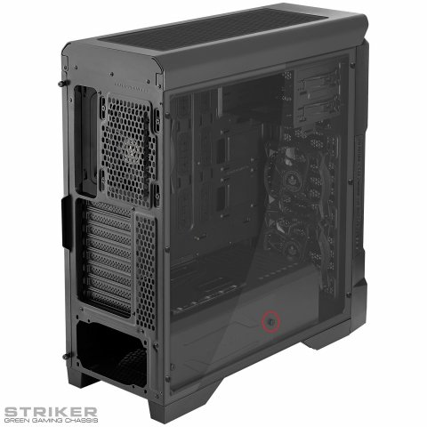

  5. سلام دوستان وقت بخیر من چند وقت پیش یک کیس استرایکر گرین خریدم و پس از خرید صرفا فن و ال ای دی هاشو تست کردم و مجددا گذاشتم تو جعبه تا بعدا قطعات خودم رو داخلش اسمبل کنم. بعد از چند وقت که خواستم قطعاتم رو از کیس قدیمیم انتقال بدم به این کیس، متوجه شدم که یکی از پیچهای قسمت قاب پاور هرز شده، یعنی باز نمیشه. (یعنی از همون روز اول و تو کارخونه این پیچ هرز بوده). به عبارت دیگه الان یک قاب پاور داریم که کیپ شده و هیچ رقمه جدا نمیشه. خوشبختانه پاور من 650 OCPT هست. مجبور شدم کل کابل‌های پاور روی پاور نصب کنم و از طرف پنل پشت کیس وارد قاب پاور کنم (به سختی) و کابل‌ها رو انتقال بدم به پنل رو به رو و وصل کنم به قطعات. به همین شکل سیستم اسمبل شد. از اونجایی که ساکن شهرستان بودم و حوصله دردسر هم نداشتم، نخواستم کیس رو بفرستم گارانتی. الان هدفم از این پست اینه که آیا راهی هست که خودم بتونم این پیچ هرز شده رو یکاریش بکنم؟ تو عکس زیر اون پیچ مورد نظر رو مشخص کردم.
