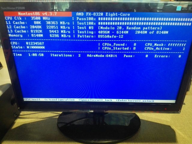

  10. سلام وقت بخیر و خسته نباشید من روی سیستم فعلی 2 عدد رم 2 گیگ با فرکانس 1333 داشتم که به صورت دوئال چنل استفاده می‌شد. در همین فروم 2 عدد رم 4 گیگ با همین فرکانس تهیه کردم که قصد داشتم روی سیستم اضافه کنم که جمعا 12 گیگ رم بشه. در دفترچه و سایت مادربرد این موضوع اشاره شده که مادربرد تا 16 گیگ رم ساپورت می‌کنه.پس طبق انتظار 12 گیگ رم نباید مشکلی ایجاد کنه اما متاسفانه زمانی که قصد دارم همه رمها رو با هم استفاده کنم سیستم بالا نمیاد (یک بوق و خاموش شدن سیستم) تمامی کارهایی که تا الان انجام دادم رو اینجا شرح می‌دم و خواهش می‌کنم دوستان اهل فن پس از مطالعه دقیق منو راهنمایی کنن. کارهایی که تا الان انجام دادم: 1. همه رمها در اسلات (سیستم بالا نمیاد) 2. دو رم 4 گیگ در اسلاتهای 1 و 3 (سیستم بالا میاد) و همچنین در اسلات‌های 2 و 4 (سیستم بالا میاد) 3. دو رم 2 گیگ در اسلاتهای 1 و 3 (سیستم بالا میاد) و همچنین در اسلات‌های 2 و 4 (سیستم بالا میاد) 4. یک رم 4 و یک رم 2 به صورت همزمان (سیستم بالا میاد) (در ترکیب اسلات‌های 13 و 24 هم تست کردم و مشکلی نداشت) 5. رمهای 2 گیگ در اسلات 1 و 2 و رمهای 4 گیگ در اسلات 3 و 4 یعنی دوئال کردن 6 گیگ رم (سیستم بوق میزنه، دوباره روشن میشه و تا چند ثانیه روشن می‌مونه اما تصویر نمیده و دوباره خاموش می‌کنه) 6. سعی کردم رمها رو به صورت 10 گیگ هم بچنیم ولی بازم سیستم بالا نمیاد. 7. بایوس مادربرد رو آپدیت کردم، مشکل همچنان پابرجاست. مشخصات قطعات مرتبط: 2 عدد رم 2 گیگ 1333 برند ADATA دو عدد رم 4 گیگ 1333 برند SP MB: GA-PA65-UD3-B3 PSU: Green OCPT 650 v2.0
