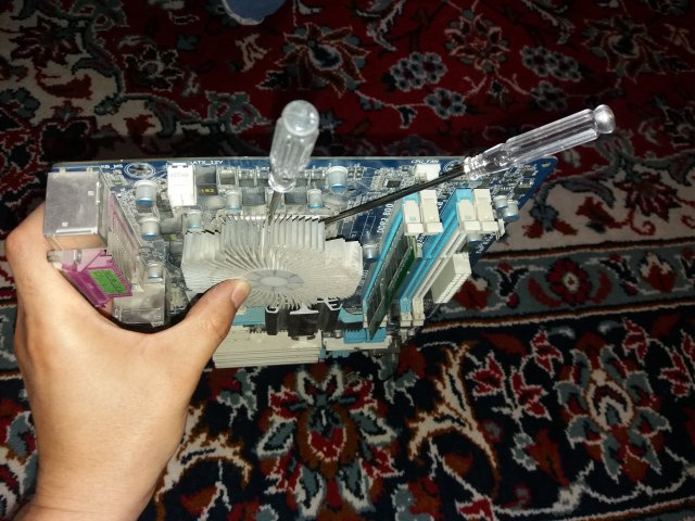

در 12 ساعت قبل، nemisis6 گفته است :
مدل مین بنده :
Giga EP41-UD3l
مدل CPU دوست عزیزم که  به علت سوتی در امر خطیر استفاده از چسب به جای خمیر ایشون رو پروفسور بالتازار می نامیم تا درس عبرتی برای آیندگان شود:
Intel E5300 Chegere Bad Badan
Intel Stock Cooler Kesafate sefte Baz Nasho
من سیستم رو بدون فن  باهاش بازی کردم دمای Cpu رسید به 70 درجه و سیستم رو خاموش کردم .
برد رو از روی کیس باز کردم و با سشوار خونگی هیت سینک رو گرم کردم (اجازه ندادم داغ بشه ) ولی بازم تاثیری نداشت.1f62c.png
گزینه گرما و فشار فیزیکی (هد لاک کشتی کج  و موتای و انواع سبک های رزمی مخصوصا فن شماره ی 47 بروسلی ) هم حذف میشه .
میمونه استفاده از مواد شیمیایی (مثل حلال ها الکل تینر بنزین ) چیزی که بتونه این CPU رو باز کنه و برسونه به صاحاب اصلیش (جناب پروفسور بالتازار)
کسی از دوستان اگه تجربه ای داره لطفا کمک کنه.
شما هر کاری بخوای بکنی اول باید سی پی یو با فن از مادربرد خارج کنی. حتی حلال هم باشه که نمیتونی بریزی رو مادر برد. پدرش در میاره.
عکس مادر بردتو بزار. و همچنین عکس بدون سی پی یو  و عکس خود سی پی یو از تو اینترنت هم بزار. تا چاره ای بیندیشیم.

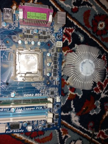

سلام به همه ی دوستان 😍
امروز طبق توافقاتی که با مستر بالتازار (صاحاب cpu) داشتم گزینه نظامی و جنگ بیلوژیک (استفاده از حلال ها ) رو خط زدیم.
و رفتیم اونور میز گزینه ی استفاده از نخ دندون رو جامه عمل بپوشانیم که در طی یک عملیات فرسایشی پس از تموم شدن یک بسته نخ دندون و دادن تلفات بسیار  این گزینه نیز کنار گذاشته شد.
سپس به زیر میز رفتیم تا گزینه عملیات شهادت طلبانه (کامیکازی) رو اجرایی کنیم که البته شامل بیمه ی حضرت ابوالفضل هم میشد.
سپس با رمز آستا لا ویستا بیبی ( آرنولد در ترمیناتور ۲) با دو عدد دو سو به جون مادربرد مذکور افتادم و در کمال شگفتی و تعجب جهانیان و امداد های غیبی موفق به جداسازی هسته ی  اتم ببخشید cpu cooler kesafate sefte baz nashoo شدم.

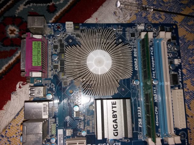

در 5 ساعت قبل، ali-0098 گفته است :
 اینم عکس ها
