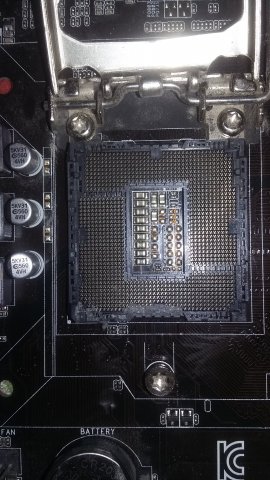

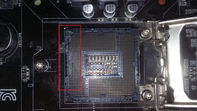

سلام دوستان عزیز،
بنده یک خمیر گرین خریدم تا cpu خنک تر باشه، خمیر قبلی هم متفرقه بود و مثل آب تکون میخورد، امروز کیس رو باز کردم، قبلا توی فروم دیده بودم که افراد برای تعویض خمیر cpu رو از سوکت خارج میکردند و این کار باعث آسیب به سوکت میشد، برای همین سوکت رو باز نکردم، با یک دستمال کاغذی، خمیر رو پاک کردم، اما دیدم که بین محافظ cpu و cpu یک مقدار خمیر مونده، برای همین cpu رو درآوردم، و دیدم که خمیر به طرز فوق العاده عجیبی رفته توی سوکت!😐
asus h81 plus
سوکت 1150
cpu: i3 4130
ram: ddr3l 4gb 1600mgh
جایی رو سراغ دارید این مشکل رو حل کنه؟ خمیر خشک شده. به نظرتون فقط مادربرد، CPU ،RAM رو بفرستم؟ تست نکردم ببینم pc کار میکنه یا نه اما احتمالا کار نکنه. لطفا فقط جایی رو معرفی کنید که قبلا تجربه ی کار باهاش رو داشتید.
خودم دوست دارم مشکل رو حل کنم اما میترسم پایه هاشو کج کنم. لعنت به این زندگی که این جمعه رو کوفتم کرد.😐

به نظرم اگر کار می‌کنه و دما عادیه اصلا بهش دست نزنید. شر می‌شه :دی
لینک به دیدگاه
Share on other sites
نیازی به تمیز کردن نیست خمیر های ارزون رسانای الکتریسیته نیستن
لینک به دیدگاه
  • کاربر ویژه
اگر خیلی حساس هستید، با فرچه آنتی استاتیک و تینر 20هزار، به ارومی خمیر هارو بشورید
لینک به دیدگاه
در 4 دقیقه قبل، Sabertooth گفته است :
در 6 دقیقه قبل، MasoudK96 گفته است :
به نظرم تست cpu میتونه خیلی کار ریسکی ای باشه، حتی اگر 1 درصد هم خمیر رسانا باشه کل pc به فنا میره اونم توی این گرونی.
در هم اکنون، MAhmoOD Nazari گفته است :
این کار باعث خم شدن پایه ها نمیشه؟
لینک به دیدگاه
در 2 دقیقه قبل، HosseinRF گفته است :
ریسک تمیز کردنش به نظر من بیشتره. مگه ابزار خاصی داشته باشه کسی که بعید می‌دونم
شاید دوستان تجربه داشته باشن
لینک به دیدگاه
سلام. کلا ولش کنید :))))))
زیف های سوکت خیلی حساس هستن و اگه خبره نباشید و دست به این کار نداشته باشید، خیییییلی راحت تر از اونی که فکرش رو بکنید صدمات جبران ناپذیری به سوکت و مادربرد وارد میکنید
اینکه اگه کلا داره کار میکنه ولش کنید پی کارش. خمیری که قبلا استفاده کرده بودید اصلا رسانا نیست گویا
البته اگه قصد دارید وسواس به خرج بدید و روی اعصابتونه داستان، تشریف ببرید خانه سخت افزار. سوکت مادربرد Z170-A شخصی بنده رو ترمیم اساسی کردن (شست و شوی خمیری که از پنبه افتاده بود، کاشتن زیف کنده شده به دست الیاف پنبه...)

جایی نیست که بتونه درستش کنه؟ اگر خمیر رسانا باشه آسیب به بورد نمیزنه؟
در 3 دقیقه قبل، MasoudK96 گفته است :
منم برای ریسکش میخوام بدم درستش کنن، تصور دست زدن به سوکت خیلی برام ترسناکه!

سلام عزیز بنظرم اگه دست به اچار هستین یکم اسپری تینر خشک بزنین تا خمیر رون شه بعد یا با باد بگیرن یا اینکه با پنسی چیزی ک باید بلد باشی

سلام.دست زدن به سوکت خیلی سخته.آدم میترسه بشکنه.نمیشه گفت ولی معمولا خمیر ها رسانا نیستن.ولی اگه آبکی باشه ممکنه رسانا باشه.cpu هم تا اون خمیر هارو تمیز نکردید اصلا نزارید رو سوکت.چون ممکنه پایه ها بشکنن.فکر کنم راهش هم شستن با موادی که رسوب نمیکنن باشه.بدید بیرون یه جای خوب و مطمئن که مسئولیت پذیر باشن تمیزش کنه.
لینک به دیدگاه
نه اسپری نه تینر.
شل میشه و نفوذ میکنه.
بهتره برد خارج بشه از کیس.
با ذره بین و یه سوزن بلند کم کم ازش خارج کنید.
اگر خشک شده هر تکه رو که میکنید برد رو برعکس کنید بیوفته.
لازم نیست خیلی خیلی تمیز بشه.
